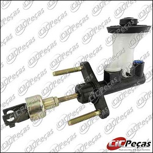

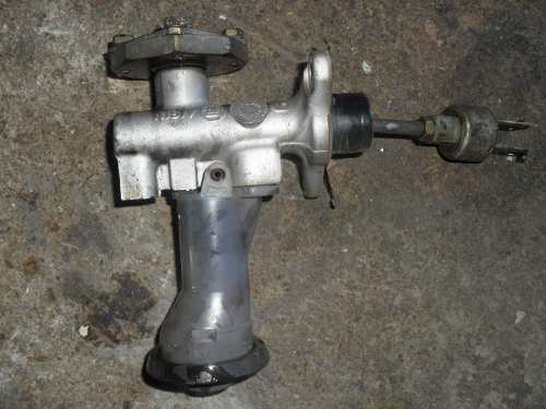

    Alguns dias atrás o cilindro mestre da hilux quebrou vazou todo o oléo e fiquei sem embreagem. Como estava em um lugar precário fui ate o unico mecanico existente na região e conseguimos substituir a peça mas hoje fui ao mercado e chegando em casa pisei no pedal e ele ficou la no fundo de novo ae puxei ele com a mão consegui engatar a macha e ele travou de novo , provavelmente o cilindro foi pro pau de novo o que acham???
    O cilindro mestre que quebrou pela primeira vez era original marca aisin e substitui pelo unico que achamos marca ''mando'' chingling.
    Quando esse cilindro da marca ''mando'' chegou percebi que ele era muito diferente do original mas deu certo e funcionou até hoje durou 2 SEMANAS e na caixa do produto especificava que era para hiliux sw3 3.0 1ktze que mer...
    Alguem ja utilizou esse cilindro da marca mando?
    As fotos abaixo mostram a diferença entre eles
    Cilindro mestre embreagem hilux sw4 1997 1kzt-cilindro-01.jpg Cilindro mestre embreagem hilux sw4 1997 1kzt-cilindro-02.jpg
    O primeiro o mando e o segundo o aisin !
    Como essa peça é de uso frequente vou comprar original e essa mando vou tentar reembolso.
    Alguem conhece outra marca confiavel?
    HILUX SW4 97/97 3.0 TD
