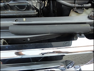

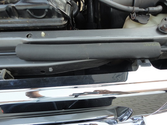

    Boa noite pessoal, segue uma dica para quem percebe um ruído forte vindo do cofre do motor ao arrancar ou frenar com o motor em baixa rotação. Comigo acontecia este fenômeno de vez em quando, fruto da minha barbeiragem ao deixar a rotação do motor ficar abaixo da lenta e gerar uma vibração muito forte no carro. Mas investigando, descobri que a fonte do ruído era o suporte da tampa do motor que entrava em vibração com a RPM abaixo do normal. Para eliminar esta vibração coloquei um pedaço de tubo de borracha sobre ele, resolvendo o problema. Em anexo segue a gambiarra. Um abraço Edu.

    Muito boa dica amigo...
