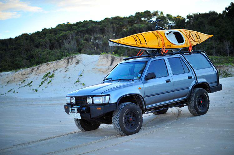

    Pra quem não conhece a Nona:
    Anexo 394561
    Tenho ela só a um ano, mas já é insubstituivel, espero que ela fique de boa logo.

    Que praia é essa?Parabens pela viatura muito show essa foto.

    Romulo Lubachesky
    1 Anexo(s)
    Postado originalmente por bhallacktracionado Ver Post
    Obrigado, é na praia de moçambique em Floripa.
    Já troquei os parachoques dela, instalei guincho, fiz um rack de teto reforçado e tava pra começar a mexer na parte interna dela. Esse incidente vai me atrasar, mas não vou deixar de equipar ela, é meu carro pra vida toda.
