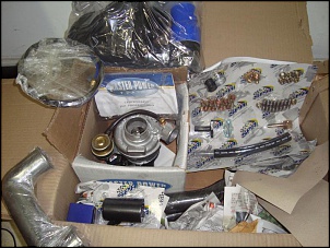

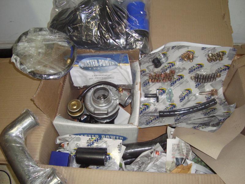

    Felizardos Toyoteiros,
    A impressão inicial é que este motor nasceu para trabalhar comprimido ! Aspirado ele fica sem vida !
    Na cidade rodo com pneu pequeno (275/60), privilegiando arrancada e retomada. A picape tá bem esperta, acompanhando hatch 1.6.
    A dúvida agora é qt a pressão de trabalho, qd instalei manômetro notei que ela chegava à 0,6 kgf, agora vai a 0,5 kgf. Será filtro sujo ?
    Qual a pressão da turbina de vcs ?

    Sérgio, eu uso 0,8 de pressão e comprei um filtro de ar do MB709 para instalar e melhorar a entrada de ar.Vc já regulou a BI?
  • #120
    Xará,
    Na verdade minha BI está original, lacrada, nem regulei. Minha turbina é pequena, enche cedo oferecendo torque em baixa RPM. A turbina é T2 comprada na SPA.
    Sergiopincelli, vc poderia dizer se sua turbina é como a minha ? Se essa pressão de 0,8 é original ou alterada ? Quanto abriu a BI ? E ainda, se o filtro do 709 é plug'n play ou necessita novo corpo de filtro ?
    Abç,
