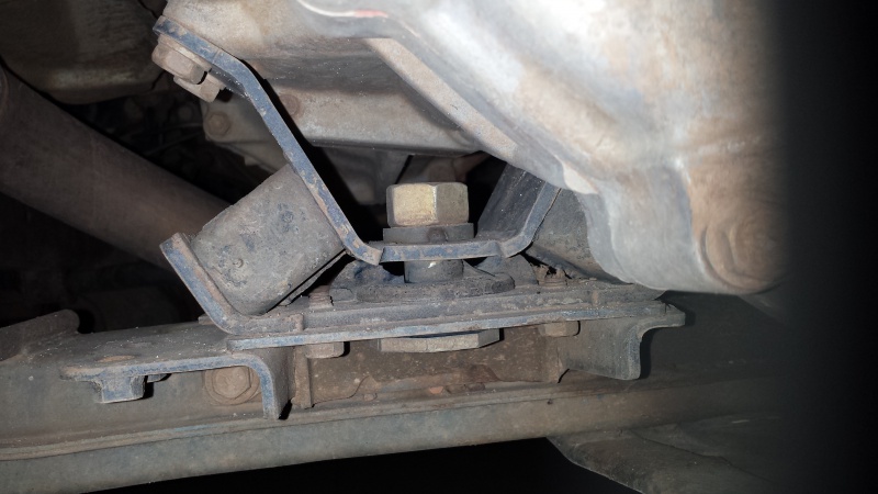

    É esse parafuso ai no meio, ele ta bambo... Pode ver que a borracha dele ta folgada! Penso que é pra ficar bem justa na peça.

    Olá Dado,
    Sim tem que estar bem preso este parafuso. Se não me fallha a memória tem que ter uma porca no outro lado para o aperto.
    Amanhã vou tentar uma foto da minha e posto aqui.
    Um abraço,
    Edu

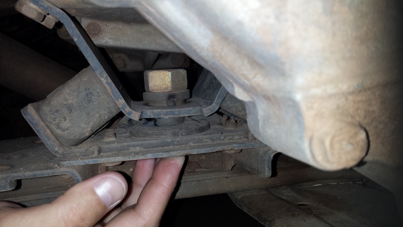

    Citação Postado originalmente por dadoground Ver Post
    Fui olhar lá na minha VTR. Também está bambo. Descobri que na parte de cima desse parafuso central tem uma espécie de bucha que deveria ser presa por um pingo de solda, que no meu caso está solto. Com essa peça soldada, o tal parafuso central fica preso na parte de cima do calço embaixo fica uma folga. Analisando funcionamento, essa folga na parte de baixo funciona como um limitador pra movimentação da parte de borracha do calço, não permitindo uma deformação exagerada e conseqüentemente rompimento delas (das borrachas).
    Seguem duas fotos pra ajudar.
    Miniaturas de Anexos Miniaturas de Anexos Hilux 3.0 2002 esquentando.-20131203_225344.jpg   Hilux 3.0 2002 esquentando.-20131203_225355.jpg

    Citação Postado originalmente por Clandio Ver Post
    Olá Clandio,
    Eu havia postado anteriormente que este parafuso precisa estar apertado. É que na minha vrt está, e utilizei ela como referência.
    Mas com o teu depoimento e fotos percebi que na minha deve estar errado. Vou ter que corrigir.
    Desculpem-me pela informação incorreta.
    Um abraço,
    Edu

    Citação Postado originalmente por EduQxQ Ver Post
    Olá Clandio,
    Um abraço,
    Edu
    Edu
    Eu escrevi uma interpretação da análise que fiz da peça e do possível funcionamento. Não sei como é o correto dessa peça. Temos que buscar mais informações.
    Não mexe em nada por enquanto.
    Clandio
    SW4 3.0 TD 2001 - EX - SW4 2.8 93 JAPONESA ORIGINAL - EX - TOYOTA HILUX CD SRV 3.0 TD 2002 - 1KZT-E
    Edu
    Clandio
    Blz, vc imagina que essa folga pode ser normal da peça?
    Eu imagino que o parafuso tem que estar firme, porém, na parte inferior acho que deve ter um folga entre o suporte e a cabeça desse parafuso (me parece que é de aproximadamente 5 mm). Isso para permitir um jogo nas partes de borracha do calço. Essa folga serviria de limitador do movimento das borrachas do calço. Não sei se fui claro. Isso é o que eu imagino.

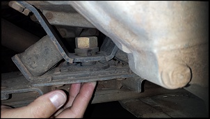

    Seguem duas fotos pra tentar visualizar o que escrevi.
    Miniaturas de Anexos Miniaturas de Anexos Hilux 3.0 2002 esquentando.-20131203_225355a.jpg   Hilux 3.0 2002 esquentando.-20131204_201420.jpg
  • #383
    Sua teoria é boa. Amanha vou ver a peça na loja e tiro essa conclusão. Mas imagino que a minha tá toda capenga mesmo, acho até que nunca foi trocada.
