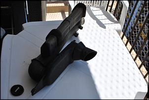

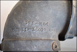

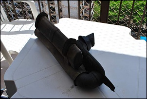

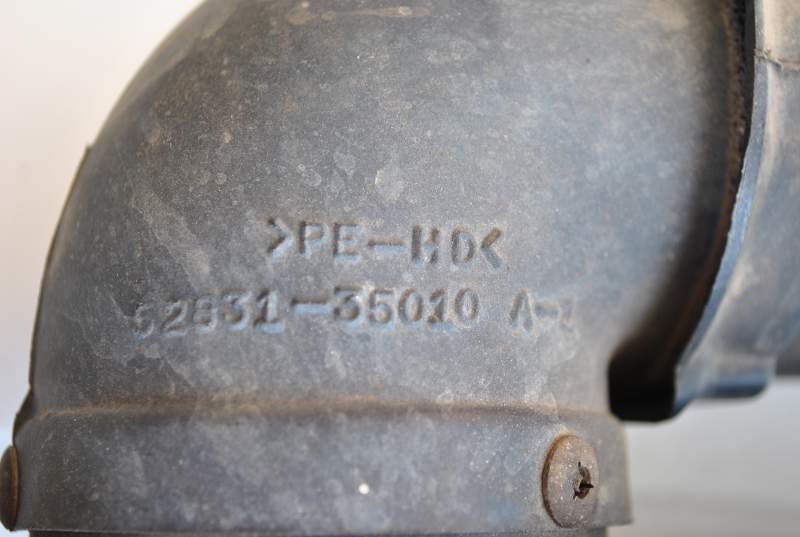

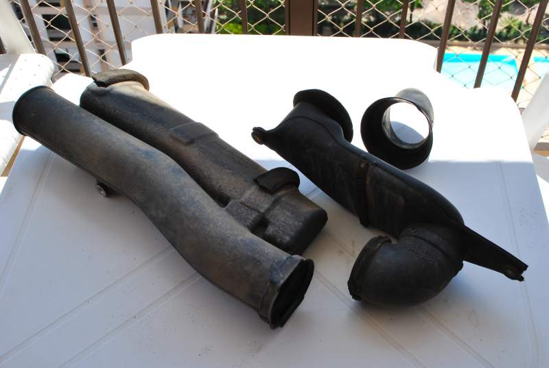

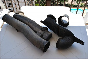

    Lama na caixa do filtro de ar sw4-dsc_0028.jpgLama na caixa do filtro de ar sw4-dsc_0029.jpgLama na caixa do filtro de ar sw4-dsc_0030.jpgLama na caixa do filtro de ar sw4-dsc_0031.jpgLama na caixa do filtro de ar sw4-dsc_0032.jpg
    Eddie,
    como você pode ver, são três peças. O air-box propriamente dito (com o ressonador) que fica em baixo do para-lama direito, a mangueira de ligação até o interior do vão do motor e o adaptador final para a caixa do filtro de ar.
    Nas ultimas duas fotos pode notar os códigos das duas peças principais.
    Da para entender que no esquema de admissão original do veiculo o ar é "sugado" a uma altura bem perto da coluna A do carro, ou seja a mais ou menos 90/100 cm do chão.
    Sem este sistema a tomada de ar fica bem mais baixa em correspondência da altura do filtro de ar.
    Com este sistema montado, antes de eu colocar o snorkel OGZ, consegui (irresponsavelmente) passar em trecho com água que chegava a cobrir os faróis do carro sem que o filtro ficasse molhado.
    Nessas condições, o motor não aguentou o esforço de empurrar tanta água e precisei engatar as reduzidas para conseguir proceder até o final do trecho inundado.
    Espero ter ajudado.
    Grande abraço
    Fabrizio
