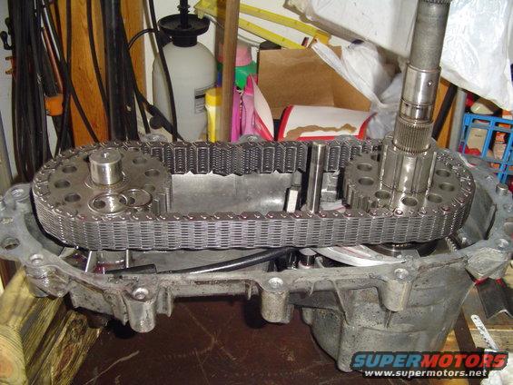

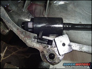

    Olá este filtro fica dentro da t-case portanto para troca-lo temos q abri-la!!
    A função deste filtro é retirar a limalha do oleo....
    deem uma olhada neste site ....
    Rebuild your own transfer case. BW1356 - FSB Forums
    no caso é uma com engate manual ( = do troller militar)
    Miniaturas de Anexos Miniaturas de Anexos -wmfilt-magn.jpg   -wmboth-gears-place.jpg   -wmpump-done.jpg
