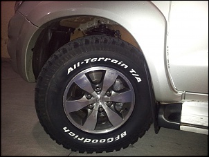

    Amigos, Estou iniciando os trabalho aqui no forum, Possuo um Hilux 2009-2010, com pneus BF all 265 75 16, desde que saiu da Concessionaria, vim troca-los agora com 90 mil km, em relação ao que o Rodrigo falou, eu acho o volante bem pesado, principalmente na hora de manobrar o carro, creio que seja por causa dos pneus, recentemente tive que trocar os retentores dos semi eixos do diferencial dianteiro, estava vazando óleo, não sei se foi por causa do pneu, alguém poderia responder isso::
    Os pneus com as medidas que citei, nunca rasparam no meu carro, não sei se a mudança do parachoque da 2012 alterou alguma coisa.
    Na minha o 265/75 nao entrou. So o 265/70, que é a medida original.
    Antônio, essa foto que vc postou é do 265/70 16?

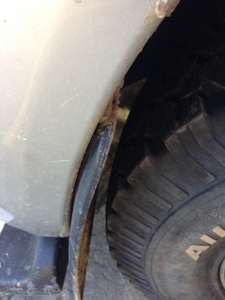

    Apenas para informação, estive olhando numa Hilux 2014 com os BF AT 265/75 16 e vi exatamente aonde é que raspa no para-choque. É bem de leve, só na ponta (internamente embaixo, bem na quina onde ele termina).
    Abc
    O meu é 265 70 16. O 75 nao entrou e nao acho prudente coloca lo.

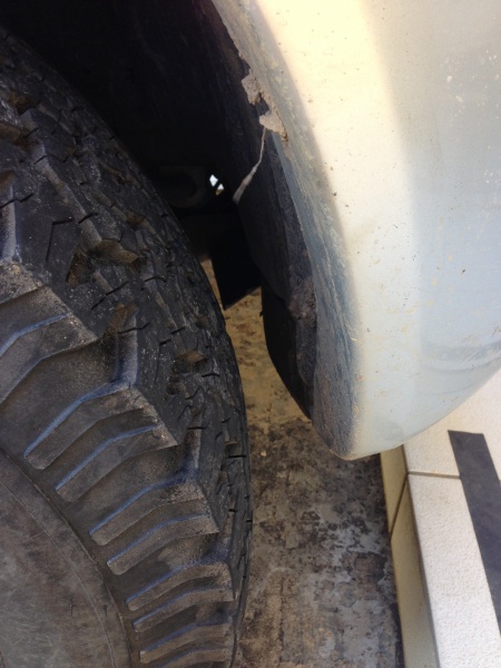

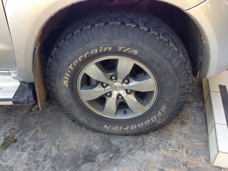

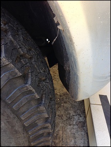

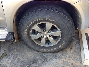

    Aqui ficou Filé, Já estou no Segundo Jogo de Pneu, essa semana tive que fazer um serviço no semi eixo, aproveitei e deu uma olhada, sem o pneu, se tinha algo "raspado", não achei nada.
    Pneus nova hilux at top-foto-1.jpgPneus nova hilux at top-foto-2.jpgPneus nova hilux at top-foto-3.jpg
    Hilux 2009-2010 SRV At - BF all 265 75 16

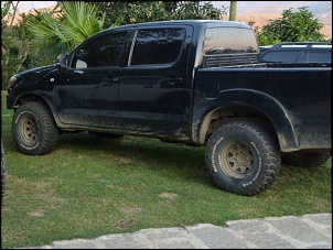

    Boa noite pessoal, essa eh a foto da minha antiga Hilux MT 2006. Estou comprando uma nova e tenho a mesma duvida qto as rodas e pneus... Se nao me engano, nessa foto as rodas são aro 15, mas não lembro da medida do pneu... Vou descobrir isso, pois ainda tenho os pneus e rodas! De qquer forma, lembro que raspava no plastico do para-choque e tive que dar uma esmerilhada na quina da pinça de freio, mas bem pouco, nada grave! Qto ao para-choque, não dá pra ver bem nessa foto, mas ao descer um barranco de marcha ré ele se soltou e acabei arrancando tudo e fazendo um de ferro. Tb tenho fotos e posso postar aqui depois. Abs a todos!
