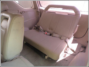

    Boa noite meus amigos, estava lendo o tópico porque estou com a mesma dúvida quanto à adaptação do 3° banco na sw4.
    tenho uma 2002 e meu primo tem uma 2000 com 7 lugares. Ele me falou que no documento da dele não consta a quantidade de passageiros, o que me deixou muito animado. "Basta comprar o banco e colocar, ninguém vai notar" kkk. Então pesquisei aqui no fórum, mas vi uns comentários de todo o processo de adaptação junto ao detran e ao imetro. A questão fundamental da adaptação talvez sejam os cintos de 3 pontos, mas aí é que está, um colega tem uma sw4 2005/2006 e o 3° banco dela é exatamente igual ao da 2000 do meu primo, com uma diferença, os cintos não são de 3 pontos. Segue a imagem da sw4 2005/2006 pra vocês verificarem como os cintos estão fixados.tem como colocar os dois bancos auxiliares na sw4 2005?-3-banco.png
    E agora? Acho q vou procurar o detran pra saber o que fazer.

    Citação Postado originalmente por Alixandru Ver Post
    Tb fixei os meus cinto ai, furando o assoalho, ainda não regularizei e tb acho que não vou regularizar pois o meu uso é muito esporádico
    abç Carlos

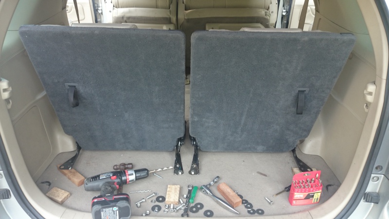

    Citação Postado originalmente por carlosfanara Ver Post
    Prezados Amigos, depois de muito pesquisar, ontem instalei um par de bancos no porta malas de minha sw4 2007, não coloquei os originais pela dificuldade de compar e tb pela dificuldade na adaptação (apesar de originais). Primeiramente comprei o banco do GM spin após tirar as medidas pensei que estava resolvido mas na hora que sentei no banco a cabeça ficou batendo no teto, vendi esse banco e comprei no ML os bancos da nova trailblazer, eles são presos por 4 parafusos cada no piso do portamalas e ficaram muito bons no carro.Agora estou verificando se coloco cintos de 2 pontas ou de três pontas (bem mais trabalhoso porém mais seguro claro). Alguém sabe se a carroceria já vem com as furações para prender o cinto de 3 pontas? Cheguei a abrir o forro mas o furo não me pareceu firme o suficiente para segurar o cinto
    Vejam as fotos:
    Anexo 491080Anexo 491081Anexo 491082Anexo 491083Anexo 491080

    Desculpe a demora para resposta pois o fúrum não esta me enviando msg de aviso. Na verdade nem tentei fazer essa regularização como o uso é bem eventual vou seguindo sem fazer e durante as vistorias anuais eles nem abrem a mala. No duster acho que vai ficar apertado, pelo menos para esse banco da trailblazer, tem que tomar cuidado com a cabeça batendo no teto, abç Carlos Fanara
