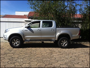

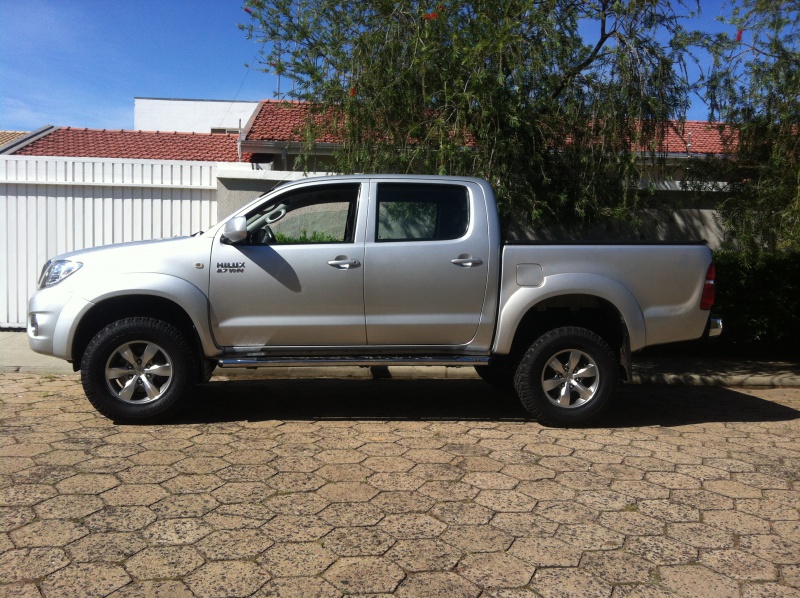

    Boa noite Jonas,
    A minha é 2009 tbm, MT.
    Olha ela...
