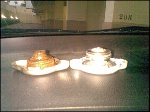

    seguindo recomendações aqui do forum e até mesmo de um mecanico meu, encomendei na AMERICA uma nova tampa do radiador, passei as especificações da viatura, entretanto qdo recebi a nova tampa ela era diferente da atual (segue foto)
    Miniaturas de Anexos Miniaturas de Anexos SW4 98 3.0D de "ferias" por 3 meses-image.jpg
    Entrei em contato com o Ricardo explicando a situação, alguem ja passou por isso antes? Realmente há tipos diferentes de tampa de radiador?

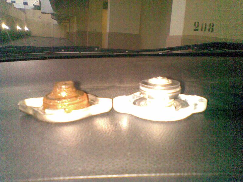

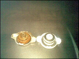

    Aconteceu comigo.
    Na preventiva que fiz na minha SW4 98, encomendei também a tampa na concessionária.
    Quando a entreguei na oficina que fez a limpeza do radiador o cara só botou o olho e disse "não serve".
    Ou seja, a tampa nova era com uma mola, ou a chamada "tampa alta", enquanto que a que servia era a "baixa", sem mola.
    E olha que o rapaz da Toyota olhou o número do chassis para encomendar a peça.
    Deixei a original e eles me deram uma do estoque.
    Só que a original era pressão 0,9, enquanto que a atual é 1,1.
    Coincidentemente estive na Toyota à poucos dias e falei com o atendente sobre isso.
    Ele conferiu o sistema e só existe a dita tampa "alta".
    Pergunta: sendo a tua SW4 também 98, a tampa é alta ou baixa?
    Nas fotos, a diferença entre elas.

    A original que comprei, mas não serviu, era 0,9, que é o correto.
    A que me deram na oficina de radiadores, que é peça genérica, veio com 1,1.
    Segundo o rapaz da oficina, o radiador é original, está impresso TOYOTA na parte superior, mas a tampa é diferente das outras.

    A resposta sobre a tampa ser diferente do que a original, existe uma possível resposta. O radiador foi trocado para o modelo maior (99 pra frente) quando fizeram o cabeçote.
    Na minha 98 o radiador foi trocado e a tampa deve ser de acordo...
    Obviamente as peças, se pedidas com o numero de chassi original, vem de acordo com o radiador do modelo antigo.
    Isso explicaria a diferença.
