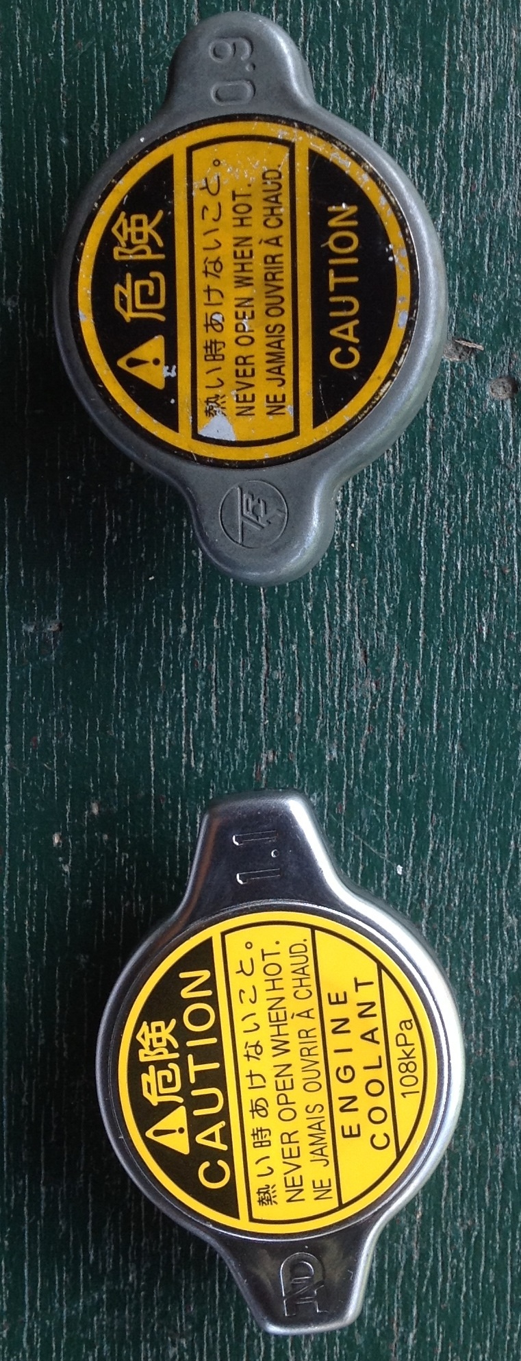

    seguindo recomendações aqui do forum e até mesmo de um mecanico meu, encomendei na AMERICA uma nova tampa do radiador, passei as especificações da viatura, entretanto qdo recebi a nova tampa ela era diferente da atual (segue foto)
    Miniaturas de Anexos Miniaturas de Anexos SW4 98 3.0D de "ferias" por 3 meses-image.jpg
    Entrei em contato com o Ricardo explicando a situação, alguem ja passou por isso antes? Realmente há tipos diferentes de tampa de radiador?

    So um pequeno detalhe. Os aditivos na verdade nao servem para aumentar o ponto de ebulicao. O sistema de refrigeracao eh como uma panela de pressao, ou seja, sob pressao e em ambiente selado, a agua nao ferve. Eh por isso que eh mais rapido cozinhar com a panela de pressao.... A agua continua liquida a temperaturas muito superiores a 100 graus.
    Alem disso eh exatamente que as tampas dos radiadores das SW4 tem um limite de pressao de acordo com o ano... Inicialmente a 0,9 bar e depois a 1,1 bar... Para nao deixar a pressao interna do sistema aumentar alem do que osistema todo aguenta... Exatamente como a valvula da panela de pressao cozinhando.. )

    A resposta sobre a tampa ser diferente do que a original, existe uma possível resposta. O radiador foi trocado para o modelo maior (99 pra frente) quando fizeram o cabeçote.
    Na minha 98 o radiador foi trocado e a tampa deve ser de acordo...
    Obviamente as peças, se pedidas com o numero de chassi original, vem de acordo com o radiador do modelo antigo.
    Isso explicaria a diferença.
    Espero ter ajudado.
    Grande abraço
