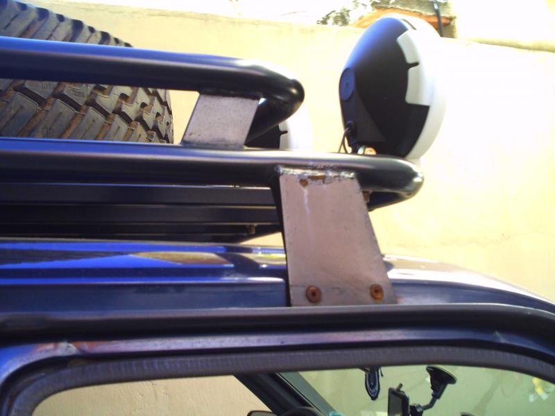

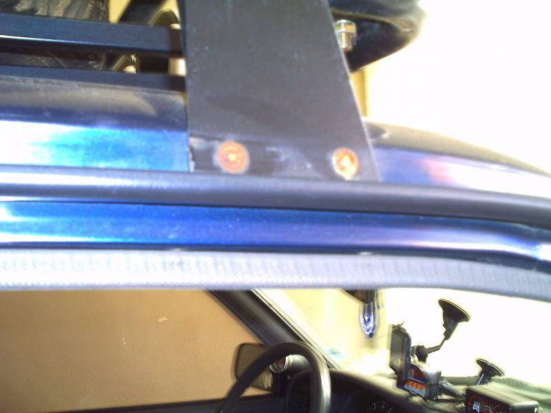

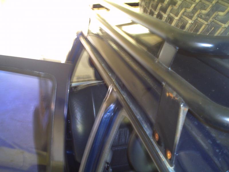

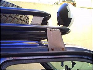

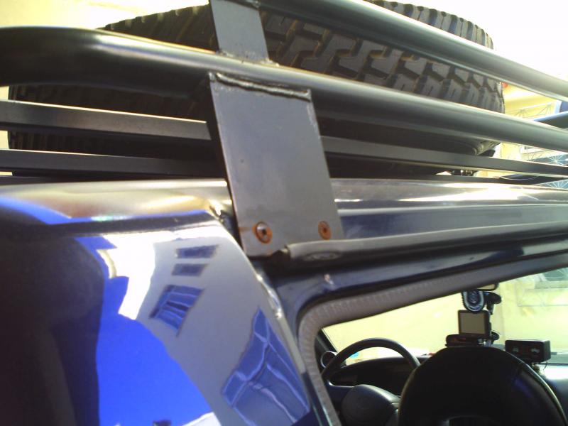

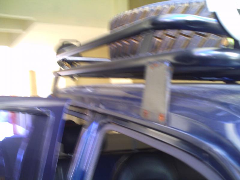

    Desculpe amigo pela demora, mas estive bastante adoentado por esses dias e não tive como tirar as fotos pra te mandar, mas como já estava até com vergonha pela demora, tirei hoje e estou te enviando.
    Repare no detalhe dos parafusos, pois eles enviam parafusos comuns com cabeça, então eu comprei parafusos de aço, sem cabeça, de chave allen. Pois assim a cabeça (ops) não fica pra fora e não bate na porta.
    Se precisar de mais detalhes me avise.

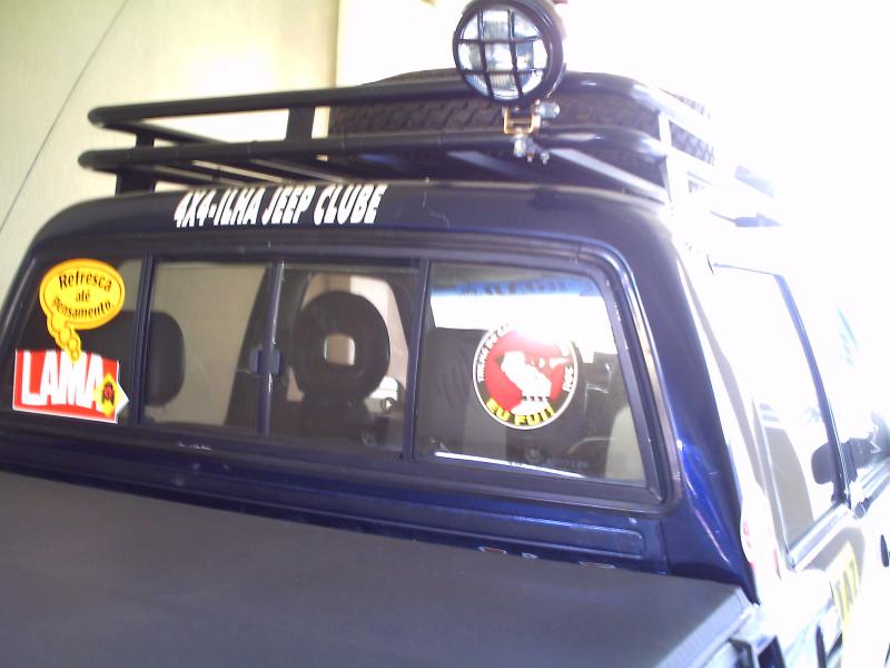

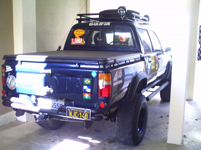

    Foi mal, esqueci as fotos.Racks para a Hilux.-fotos-diversas-001.jpgRacks para a Hilux.-fotos-diversas-002.jpgRacks para a Hilux.-fotos-diversas-003.jpgRacks para a Hilux.-fotos-diversas-005.jpgRacks para a Hilux.-fotos-diversas-006.jpgRacks para a Hilux.-fotos-diversas-008.jpgRacks para a Hilux.-fotos-diversas-009.jpgRacks para a Hilux.-fotos-diversas-010.jpgRacks para a Hilux.-fotos-diversas-012.jpgRacks para a Hilux.-fotos-diversas-013.jpgRacks para a Hilux.-fotos-diversas-014.jpgRacks para a Hilux.-fotos-diversas-016.jpg

    André, eu tenho 95k fico em pé em cima dele e ele nem sente. É muito firme.

    Show de Hilux japa haroldão, tira umas fotos do interior e do motor pra gente .

    Caraca, tá muito show sua Hilux. Parabéns.
    Eu gostei muito desse bagageiro, principalmente agora q vi ele com esses farois, muito bom, mas preocupa o fato de ter q furar o carro. Não tem problema de entrar água ou até mesmo enferrujar a chapa pelo furo do parafuso? Ou vc colocou alguma coisa pra evitar isso?
    Será q eles não têm esse bagageiro mas com aquela peça pra fixar naquela aba onde ele se apoia???

    Então, quanto ao furo do parafuso acho muito difícil que entre água, pois é colocado uma bucha que já vem com o bagageiro, e o parafuso fica muito apertado nessa bucha, tornando quase que impossível a entrada de água, mas na pior das hipóteses é só passar um silicone em volta do suporte.
    Se você for comprar, peça com suporte para os faróis senão vem sem eles.

    Haroldo, gostei do bagageiro, estava em dúvida mas suas fotos foram bem esclarecedoras.
    Ah...e sua hilux tá lindona, parabéns...
