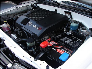

    Eu fui o primeiro a adptar um D4D em uma sw4 98,que deu certo deu,mas foi um trabalho danado,se o seu v6 estiver bom,esqueçe a troca,não compensa nem em $$$,nem na dor de cabeça,se vc quiser muito,vende a v6 e troca pela diesel.juro que é o melhor negocio,mas....sonho é sonho e eu tenho o maior respeito por isso.

    Urbano, pelas fotos parece que ficou muito bom, parabéns.
    Seria possível vc contar um pouco de como foi sua troca?

    Tenho um amigo aqui que trocou o motor de uma SW4 98 a gasolina por um motor díesel , MAS COM CAMBIO MECANICO , a daptação foi até traquila , mas a s consequencias que não foram boas , pq ele SÓ TROCOU O MOTOR daí a relação de diferncial fica ruim CURTA DEMAIS ,´daí para ele andar em velocidade cruzeiro de 100 a 120km/h o motor vai urrando em 3.500 a 4.000 rpm e por ísto já teve que fazer o motor uma vez , E FALEI PRA ELE SE ELE NÃO MUDAR A RELAÇÃO DO DIFERENCIAL TERÁ MOTOR PARA POUCO TEMPO , no seu caso por ser cambio automático acho que vai complicar mais ainda .
    CONCLUÍNDO : CONCORDO COM TODOS OS AMIGOS ACIMA QUE É DE VC VENDER ESTE CARRO E COMPRAR UM A DÍESEL .
