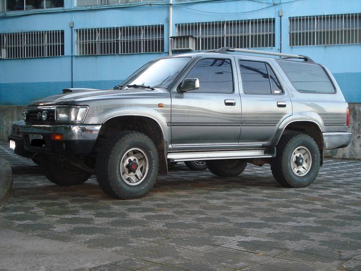

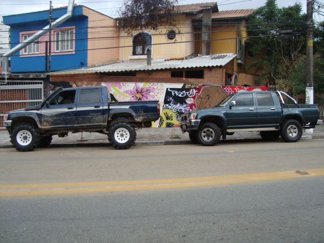

Este final de semana fiz um BL de 1 polegada. Ficou bom. A intenção é aumentar mais 1" no lift depois, ai já calça 33.
Mandei fazer os calços e comprei parafusos novos, na realidade só usei 6 parafusos novos, 4 eu reaproveitei os velhos pois os novos tinham pouca rosca e não dava.

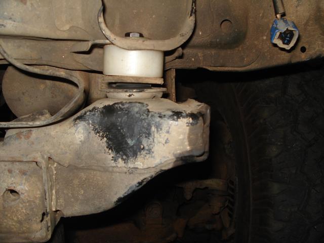

Material: 4 calços de 1"por 2" e 6 calços de 1" por 3". Todos com furo de 10 mm. Os menores vão na frente e atras e os maiores são os 3 do meio. Parafusos todos 3/8 (ou 10 mm) na ordem da frente para trás: - 2 parafusos de 4", 4 parafusos de 4,5", 2 parafusos de 5,5" e 2 parafusos de 6" (isto é o correto e não o que eu usei).
Segue algumas fotinhos
O dito cujo, foto antes e depois.
Anexo 406999Anexo 406997Anexo 407000

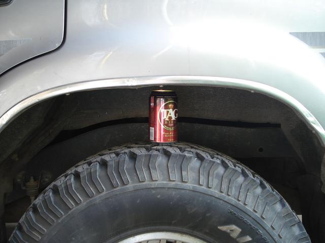

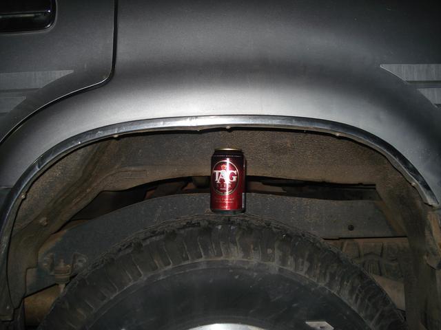

Esta é com o serviço feito em um lado só. Da para ter uma ideia da diferença.
Anexo 407003
Com esse BL de 1" acho que o 32x11,5x15 já deve caber de boa, mas se a intenção são os 33 só mesmo com 2" ou 3", posta fotos da parte da suspensão frontal, parabéns pela antiga/nova VTR hehhe.

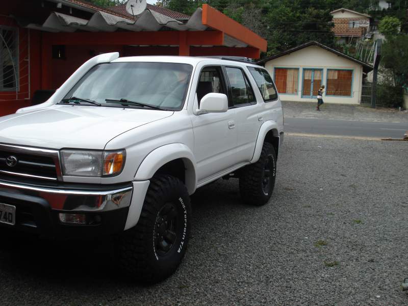

comprei o kit ( TOYOTA 4-RUNNER 96-02 2/4WD 2.5" LIFT KIT KT09106BK( CONFORT RIDE ).Esse kit é o do melhor fabricante americano, chamado DAYSTAR.Comprei pelo ebay pagando 159,00 dolares + 45,00 dolares pelo envio e vou pagar mais 60% pela taxa de importação.Muito fácil de instalar e não precisa alterar nada.Você mantem a originalidade das molas, amortecedores, toda a suspensão.Minha sw4 2001 ficou com 2.5'' mais alta , manteve o conforto e chama atenção quando passa.
De uma pesquisada no site do fabricante para você conhecer o produto.
Um abraço luiz

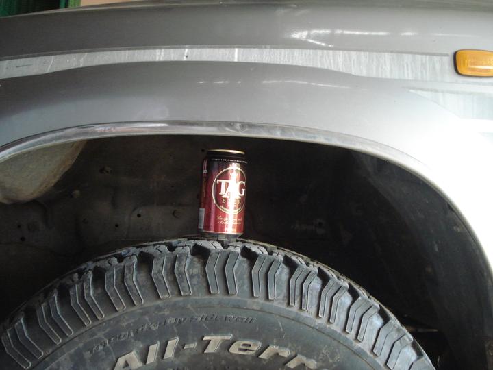

Freitag, fiz apenas alguns ajustes.
As alavancas de marcha ficaram normais, só terei que re posicionar a trava multilock.

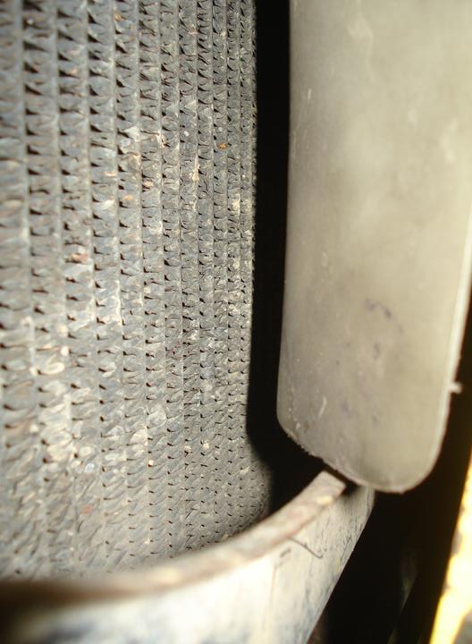

O radiador não alterei nada, mas ficou no limite, a hélice passa a menos de 1 cm do defletor lá em baixo (sei lá se é este o nome daquela lata que fecha na hélica). Mas se for o caso da para re furar no radiador e abaixar de 1 a 1,5 cm.
Anexo 407278

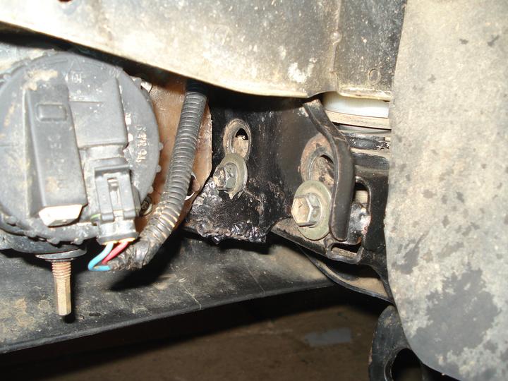

O parachoque, tive que refurar o suporte, pois ele não chegava. Tem um apoio dele na lata que não entrava, só subindo o parachoque tb. Mas ficou bom, aumenta o ângulo de ataque, e a saia de plastico fica para cima do peito de aço. Neste ponto mesmo refurando já ficou no limite, pois já furei na beirada do suporte. Se o BL for maior tem que fazer uma peça de adaptação no suporte.
Anexo 407277Anexo 407280

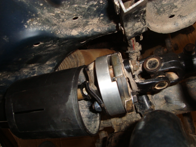

Na barra de direção, eu afrouxei o parafuso que trava nas estrias antes de levantar, mas acho que não mexeu nada. Eu ainda acho que o ideal seria eu soltar ali e correr uns 0,5 cm nas estrias para "alongar" um pouco a barra. Naquela junta estranha tem 2 pinos que trabalham inseridos na outra parte, os pinos ficaram bem na pontinha. Se alguém puder afastar a proteção de plástico e tirar uma foto para eu comparar , eu agradeço.
Anexo 407271

Herick, veja as fotos do paralama dianteiro e vista geral.
Anexo 407272Anexo 407273Anexo 407281Anexo 407279
