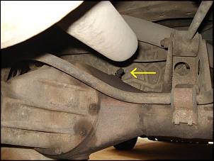

    Usuário Avatar de Ezahn
    04/07/2010
    Registro/SP
    1,234
    É este pino que aparece em cima
    04/07/2010
    Registro/SP
    1,234
    Chara, seguem as fotos:
    No diferencial traseiro é bem fácil de ver.
    No dianteiro já é um pouco mais escondido. A foto é olhando o diferencial pelo lado esquerdo e na parte da frente dele. Veja que fica bem próximo ao cárter.
    Na caixa de marcha tb fica meio escondido. A foto é pelo lado esquerdo veja que mais a esquerda do respiro da para ver a borracha (coifa) da alavanca do câmbio.
    No redução eu não consegui ver.
    Agora acho que vc consegue achar.
    Hilux SW4 93 2.8 TDI
