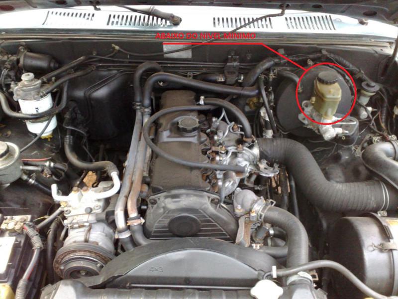

    Estou com um pequeno problema, estou me mudando e isso ferrou com tudo... tem 1 semana que eu vinha sentindo uma pequena folga na embreagem, tipo, nos 3 primeiros centimetros ela estava "mole/folgada" e depois ficava no seu estado normal até o final, sendo que ja sentia uma dificuldade de passar a marcha, só entrava quando eu pisava bem fundo... agora folgou mais ainda e não entra mais marcha nenhuma, notei que um dos reservatórios (o maior) que fica acima do pneu dianteiro esquerdo esta abaixo do seu nivel minimo, acredito portanto que seja isso, alguem pode me ajudar? li que eu deveria sangrar a embreagem e acrecentar mais oleo, só que eu não sei qual parafuso sangrar e se realmente esse é o recipiente do liquido da embreagem, vejam a foto:

    esse é o do freio, o da embreagem é o outro e também esta um pouco baixo, completa para ver se melhora, senão, pode ser desde o(s) cilindro(s), até a embreagem estar se entregando( disco e prensa) no fim da vida, não sou expert, mas pode ser isso.

    PS: sua pastilha de freio deve estar no fim, daí esse reservatório q vc circulou estar baixo, o da embreagem é o menorzinho ao lado do reservatório do freio, parece um copinho, olhando de frente é o do lado direito, abraço.
