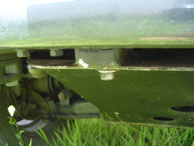

    Um dos calcanhares das picapes em trilha leve e o angulo de saida (32º), ela é muito longa e raspa o parachoque.
    Uma solução boa é um parachoque de tubo da Bepo (200 latinhas), não é caro se comparado com o original (1500 latinhas).
    Ai pode raspar sem muita dó
    Outra dica seria a troca do protetor de carter por um mais reforçado, o original é bom mas amassa fácil.( o meu ficou num cupinzeiro escondido )
    Como todo motor diesel as respostas não são rápidas na aceleração e a viatura é pesada, então tem que respeitar os limites para não judiar do motor.
    A caixa de roda é grande e aceita os 31" sem mexer nada, o original era 215 80 16 que dava quase 29,6".
    [ ]´s
    Miniaturas de Anexos Miniaturas de Anexos QUE PNEU NA HILUX?-dsc00107_252.jpg   QUE PNEU NA HILUX?-dsc00110_683.jpg   QUE PNEU NA HILUX?-dsc00109_346.jpg
