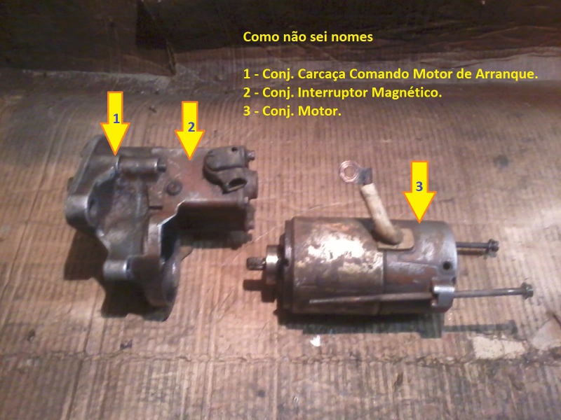

    Hj estarei retirando meu motor de arranque vou desmontar limpar trocar a bucha do eixo se tiver folga e trocar as escovas do motor que sei que ja esta no final da vida dela... vou tirar fotos e coloco depois td passo a passo...

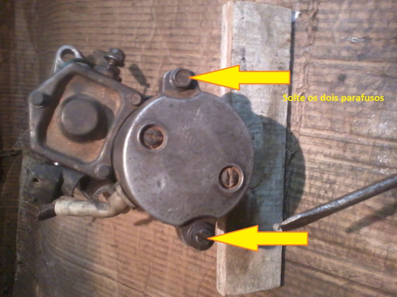

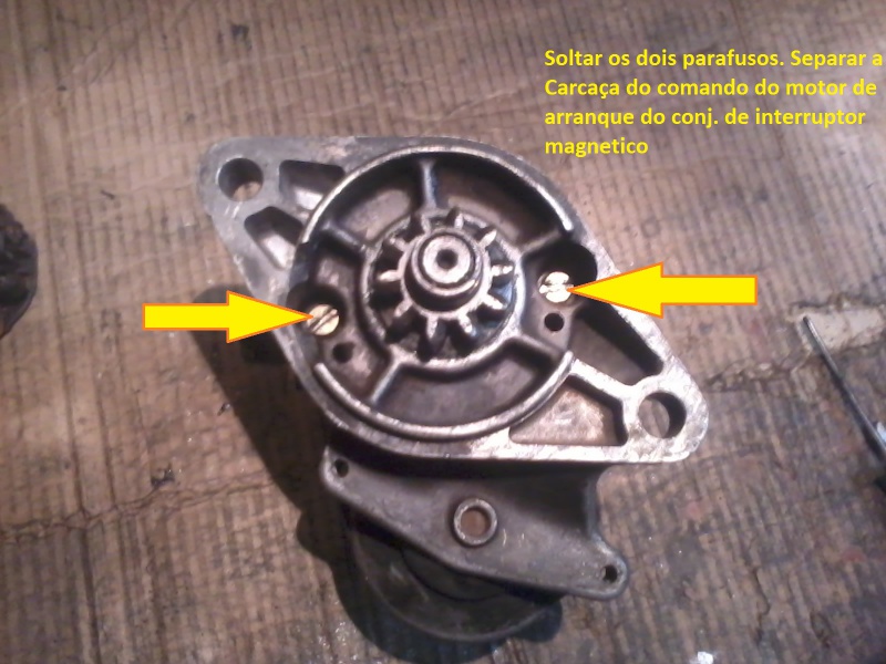

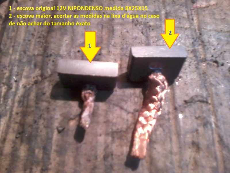

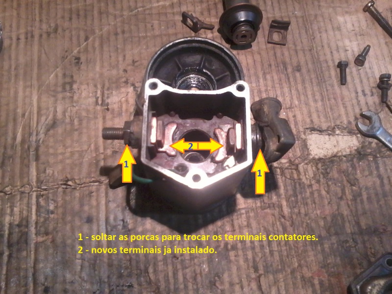

    Bom desmontei o motor de arranque ja esta zero...
    Modelo Alternador nippodenso.
    o porta escova é: Aplicação: Aplicado em Motor NIPPONDENSO ALLIS-CHALMERS CATERPILLAR CHEVROLET DODGE. ISUZU KIA MOTORS: BESTA 2.7. KOMATSU. KUBOTA. LEXUS.MITSUI-DEUTZ. THERMO KING TOYOTA: HILUX 2.8 (<-02)
    troquei
    2 terminais contatores estava muito gastos
    2 escovas por falta de competência do ultimo mecânico que fez manutenção o rabicho da escova tinha tanto estanho que nao era mais flexível a mola não empurrava a escova para fazer contato no induzido...
    Ai tem umas fotos que postei esta meio amador mas não sei mexer com computador kkkk
    so tem desmontando depois so montar td de novo de traz para frente kkkk
    Anexo 509056

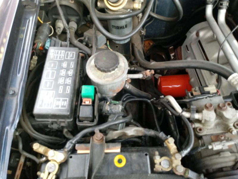

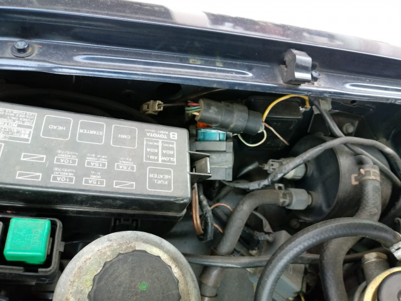

    SW4 93 NÃO DA PARTIDA, TAC TACT TAC, parou!!!! fusível, relé ou miolo da chave?
    Primeiramente, obrigado em fazer parte desta comunidade, sou novo deste grupo.
    Antes do meu pai falecer, este ano, janeiro 2022, me passou sua camionete SW4 93, fez todo o motor e me entregou em vida para me ajudar,
    Ele falou, que para liga-la precisa virar a chave duas vezes para dar a partida, uma virada não pegava. Somente a segunda virada ela pegava.
    Só que não consegui tirar todas a duvidas com ele, antes da sua partida, para conhecer melhor a camionete.
    Me aconteceu umas 3 vezes, deste ano, ao tentar dar a partida que ela não pegou, nem sinal de partida, aquele barulho tac tac tac não fazia. Mas tentei no dia seguinte, e ela começo a bater, aquele sinal que vai pegar ao virar a chave, que alegria que fiquei toda vez que voltou a ligar.
    Agora ela parou, aqui no interior RS, caiu a temperatura e muito, faz 10 graus agora, terça-feira 17 maio,
    Pelas experiências da comunidade, quem tem esta camionete SW4 93 é fusível ou tipo rele ou miolo da chave que não faz pega-la agora. Fiz uma viagem de 2 horas e andou bem, quando desliguei ela a tarde +- 14:00 e ao retorna-la as 19:00 nem sinal de partida, aquele barulho tentando ligar, mas a temperatura despencou aqui durante a noite quando fui liga-la e nada ontem.
    Peço ajuda, estou sem direção, não sei quem recorrer. Aqui no interior, não tem gente especializada nestas camionetes aonde estou agora, aonde não posso retornar a minha cidade. O problema pode ser pequeno, mas não sei aonde começar a mexer.
    OBS!!! meu pai trocou a bateria e fez todo o motor dela.
    Agradeço a ajuda, pois estou sem chão neste momento e sentindo muito saudade do Pai(Falecido) e da família pois não consegui retornar a campo bom onde moro.
    At.
    Maicon Kappel
    whats 51 98405-5018Anexo 579065Anexo 579066Anexo 579067Anexo 579068
