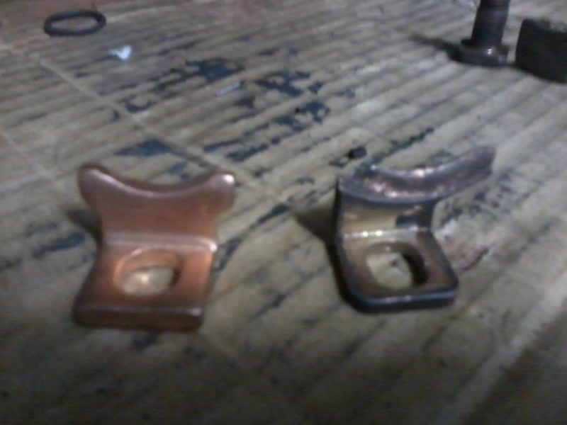

    1 Anexo(s)
    Boa noite galera, minha vtr a um mes mais ou menos começou a dar sinal de motor de arranque, virava a chave fazia um barulho tec e nada do motor virar, na segunda partida sempre pegava, ate o dia que tive que ficar umas 20 viradas tec tec tec tec... ate que o carro pegou...
    desmontei o motor de arranque muito simples de fazer o serviço lavei td ele lubrifiquei todo sistema de engrenagem dele
    como este motor de arranque não se faz a substituição do automatico como em outros carros, vc apenas troca os reparos,
    o automatico trabalha em duas etapas comforme vc vira a chave ele empura o benix para frente fechando o contato para o motor de arranque girar e entrar em ação e fazer girar o motor
    substitui estas peças estava bem gastas ficou perfeita
    o conjunto completo com eixo e dois terminais é igual da besta, custa 150,00
    comprei apenas os terminais 10,00 reais cada
    abaixo a foto do terminal novo e do usado bem danificado pelo tempo de uso acredito que seja original ainda...
    Anexo 494228
