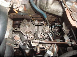

    pessoal essa é minha bom injetora (desnso)
    - gostaria de saber qual dos parafusos é preciso rodar para que o consumo diminua (diminuir o debito) pois está muito aberta (gira horário ou antihorario?)
    -pessoal na minha bomba existe três parafusos (p1,p2,p3) que sempre confundo com o parafuso da regulagem, gostaria que vcs me confirmassem se o parafuso que regula (abrir ou fechar a bomba) a emissão de fumação preta é o parafuso 2 (p2) (diminuir o fumacê e o consumo) ?
    - caso positivo quantas voltas é necessário (gira horário ou antihorário)?.
    - só se regula este parafuso?

    Citação Postado originalmente por fabriciusmaximus Ver Post
    O parafuso é o 2 mesmo. Se apertar, sentido horario, aumenta o débito, joga mais combustivel. No sentido inverso, diminui, ou seja entra menos combustível. Se quiser diminuir, sugiro ir de 1/4 de volta e testando.

    Obrigado grande Jorge.duarte !!!
    vou seguir suas orientações e testar até chegar num nível ideal !!Faloww

    boa noite pessoal !
    tem algum problema fechar bomba injetora demais ????

    O problema é ela perder um pouco potencia...mas pra acabar a fumaceira e melhorar o consumo, voce vai ter que entender que ela vai ficar um pouquinho mais fraca mesmo. O pessoal abre a bomba justamente pra tentar ganhar um pouquinho mais de potencia.
    Pra mim não compensa!
    A minha está fazendo 11km/l e não sai fumaça nenhuma em nenhuma condição.
    Se o próprio bombista falou que os bicos estão bons...vai trocar pra quê??
    Ahh...eu ficaria tambem com a sua 95.

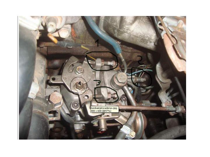

    Ola Sandro ,gostaria de saber a função deste parafuso (4) na bomba injetora .
    Grato.
    Miniaturas de Anexos Miniaturas de Anexos Motor de Arranque - Hilux - SW4 Diesel.-bomba-injetora.jpg

    Obrigado sandro pela resposta, eu acabei de voltar de uma viagem com a japa95 (ela andou bem na ida 11km/l - variando entre 75 80 km/h ) !!!
    falow!!
