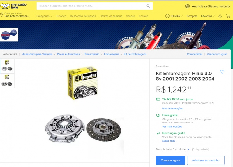

    1 Anexo(s)
    [QUOTE=Telmo Carvalho;2512318]Olá, Gil.
    Obrigado pela resposta. As peças da embreagem na Toyota devem custar varias vezes o preço que pagaste. A minha já dá uns trancos quando está feia, depois vai bem e não patina. Mas já estou me preparando, daí a pergunta sobre a marca Luk. Tive um conhecido que comprou na autorizada e levou para uma oficina de confiança para a troca. Não lembro quanto pagou.
    Já estou pesquisando para ver se encontro quem faça a troca, aceitando que o cliente leve a peça.
    Obrigado pelos esclarecimentos sobre o selo/pastilha. Pergunto: é de fácil acesso ou tem que desmontar muita coisa para conferir o estado da peça? A minha é 2002 e usava só água.
    Então, eu descobri que a minha estava ruim, devido a uma pinga pinga de água debaixo do carro, então, levei no mecânico e ele viu que ela estava com a pastilha danificada, porque, o grande problema dela é o difícil acesso, porque essa pastilha mesmo custa só uns 30 reais, mas, para trocá-la é necessário "arriar" a caixa de marchas, então, ai que está o pulo do gato na questão da embreagem, se você já vai ter que tirar do lugar a caixa, é melhor aproveitar e trocar a embreagem também, caso esteja "meia vida", como a minha. Esse abaixo é o kit que comprei :
