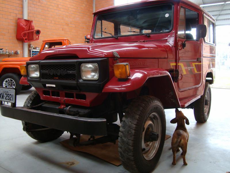

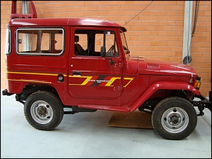

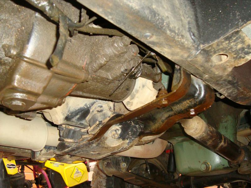

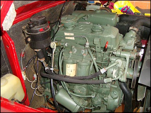

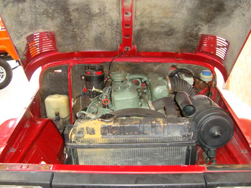

    Boa tarde pessoal
    Nunca postei aqui na parte das Bands pq tenho um CJ5.. Mas como esta surgindo uma chance de adquirir uma Band vou pedir a juda de vc´s..
    E uma Band Curta 92 toda original, unico dono. DH e freio a disco na dianteira originais.. Tem algumas coisinhas pra fazer, mas no geral ela parece bem inteira.. Funciona tração, eletrica.. Boa de andar, nao pula muito, nao puxa pros lados.. Motor parece em boas condições, pega facil, nao faz fumaça excessiva.. Caixa de marchas tb parece perfeita..
    Gostaria de opinião dos experts em bands se uma boa compra e sobre o valor a ser pago num carro nesse estado.
    Rodrigo

  • #32
    Usuário Avatar de rbata
    25/08/2010
    interior sp/
    663

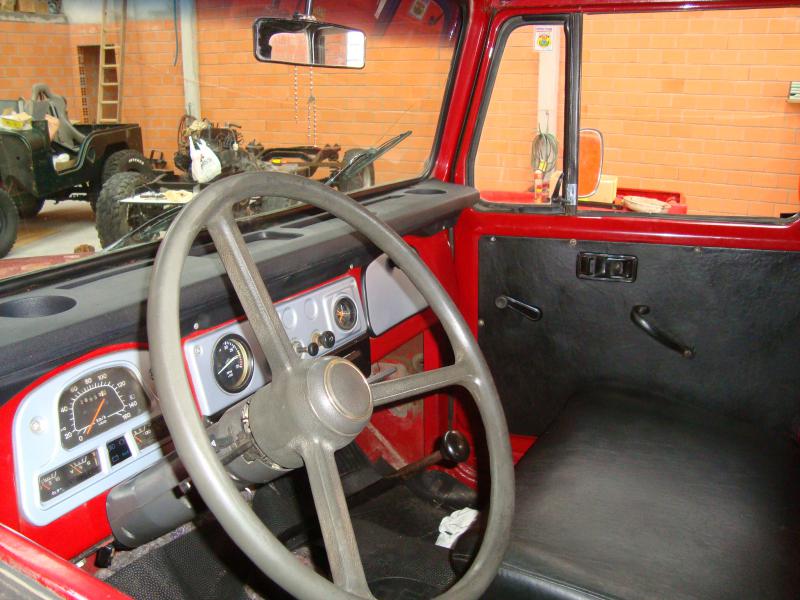

    Essa cor é original dela ou já foi pintada??? Caso já tenha sido pintada, procure por sinais de funilaria/lanternagem que possam ter sido mal feitos.

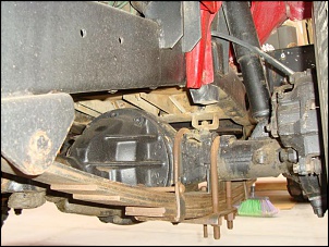

    Procure por trincas no chassis, normalmente aparece algumas próxima dos suportes dos jumelos.
    Reparei em alguns itens.... não sei se estou certo....
    - Sobre-painel: parece que tem porta-copos, o original acho que não tem.
    - Velocímetro parece ser da marca Wiltec (não-original).
    - Acabamento das portas já foram substituídos
    - Não consegui encontrar o copinho de vidro (pré-filtro) do diesel.
    Os três primeiros itens são apenas cosméticos.... já o quarto precisa ser confirmado se não tem alguma bagunça na linha do diesel. A minha como é ano 94 com a bateria na frente pode ser diferente desta daí.
    Mas acho que se a pintura for original ainda deveria valer entre 30 e 40mil...
    Rafael (bata)

  • #33
    27/04/2010
    Rio De Janeiro/RJ
    60
    3,075
    Agradecimentos: 12
    A Band parece estar bem alinhada e original. Tem tb eixo flutuante na traseira. O Sobre painel desse ano era liso, muita gente troca. Esse modelo deve ter sido fabricado por algum fornecedor independente. O original das modernas não tem o porta copo e tem as saídas de ar. Não consegui identificar a marca no velocímetro... o Rafael deve ter olhos de águia huahuahua. Bom o original é VDO. Agora uma dúvida, o filtro de ar nas Bands desse ano não é do outro lado? Na minha opinião o preço fica entre 30 e 35K
    abs
    Fabiano

  • #34
    Usuário Avatar de rodrigo.hoffman
    06/02/2008
    Criciúma/SC
    1,068
    Rapazes.
    Obrigado pelas respostas.. Como eu disse eu nao entendo quase nada de Band..
    • O sobre painel realmente tem porta-copos, mas parece original ou feito por alguma outra empresa, pq encaixa certinho
    • O velocimetro é da VDO, e vai precisar de alguns reparos
    • O eixo traseiro e flutuante mesmo..
    • Os acabamentos das portas eu ja tinha desconfiado que tinham sido trocados, pois esses sao meio esquisitos (pra nao dizer ridiculos)
    • A questão do filtro de ar eu desconheço, mas me parece ser original.. Senão for foi muito bem adaptado
    • Esse copinho de filtro (pre-filtro) do diesel realmente eu nao encontrei..
    No mais o chassis parece estar em otimas condições.. A pintura e original e aparentemente nao existem pontos de ferrugem..
    Mais umas fotinhoss
    [ ]´s

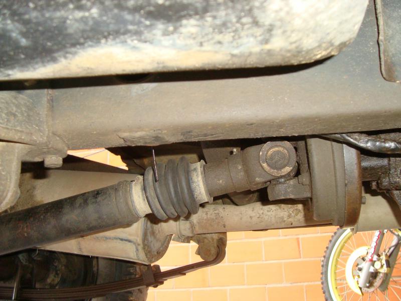

  • #35
    Usuário Avatar de João Eduardo
    01/01/2010
    64
    404
    Citação Postado originalmente por rodrigo.hoffman Ver Post
    Rapazes.
    Mais umas fotinhoss
    [ ]´s

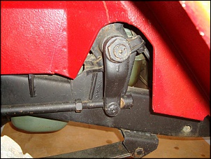

    Bonita Band,
    Também acho que vale uns R$ 35 mil.
    A primeira coisa que faria era cortar as pontas dos grampos das molas, foto 02.
