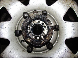

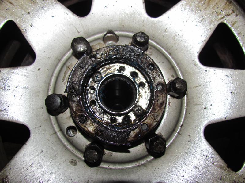

    Segue em anexo algumas fotos de como está agora.
    A primeira foto é do cubo danificado (lado do carona).
    A segunda é do cubo inteiro (lado do motorista).
    Não sei definir se está sem a guia ou não. Alguém pode avaliar?

    Valeriano pela primeira foto ficou dificil de dizer se haviam os guias, principalmente por ainda ter os restos da junta e sujeira. O que se consegue identificar bem foram os 04 parafusos quebrados recentemente e que um dos furos onde se aloja o guia (na 1ª foto lado esq. +ou-08:00h)esta com a parte de cima avariado(arrombado)
    Na 2ª foto aparece sim com os guias.
    Como por foto é complicado afirmar, principalmente sem ver se na bengala não ficou os guias, creio que estava presa por apenas 04 parafusos e sem as guias.
