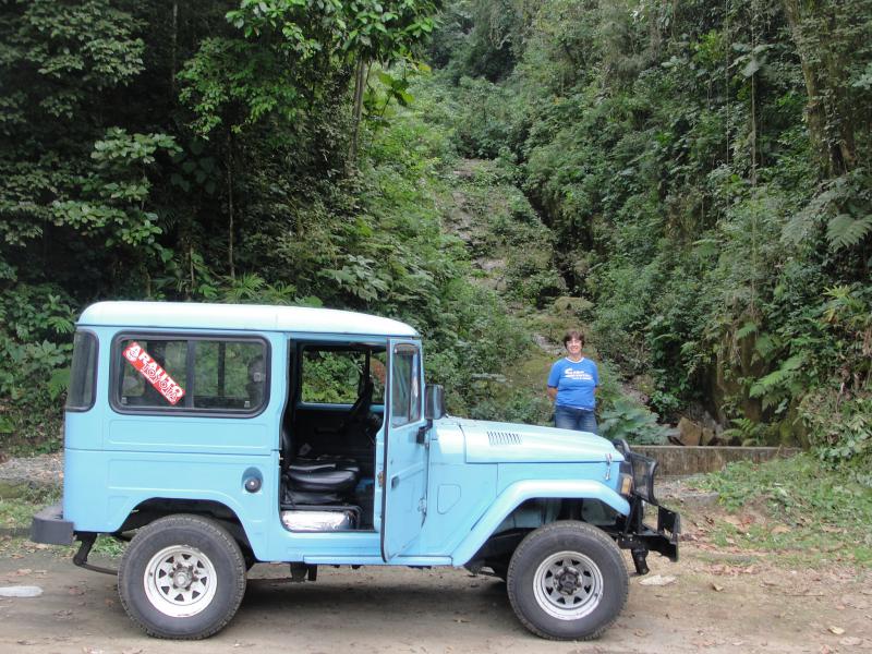

  • #45
    01/06/2011
    70
    276
    Hercilio e amigos..
    É essa aqui a minha amante como a minha mulher fala..
    BAND 93-POUCA VELOCIDADE FINAL E RONQUEIRA ANDANDO A MAIS DE 90Km.-penedo-03jun-05jun11-2-.jpg
    BAND 93-POUCA VELOCIDADE FINAL E RONQUEIRA ANDANDO A MAIS DE 90Km.-dsc02648.jpg

    Paulo sua "amante' é bonita pra caramba rsrsr.

    Citação Postado originalmente por canzilao Ver Post
    Também achei.
    É amor eterno. Viva nossas amantes.
