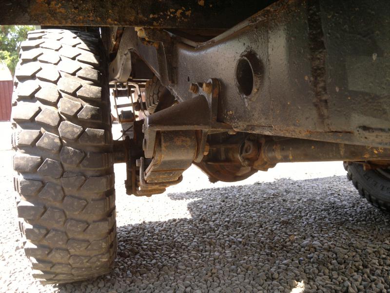

    Seguinte, vou explicar como tudo começou.
    Achei uma Band longe pra caramba, foi amor a primeira vista hahah.
    Depois de muita conversa, eu e meu pai pegamos 2 vôos até lá ja com o objetivo de voltarmos com ela.
    Chegando lá, dirigimos, olhamos, analisamos, fizemos de tudo !
    Até derrepente meu pai olha um pouco mais de longe a traseira e percebe que um jumelo está um pouco torto, e logo em seguinda percebe também que uma roda está mais pra fora que a outra. Pedi pra que viesse com o Band na minha direção para ver se estava andando torto, e estava... mas pouca coisa..
    As imagens mostram tudo.
    Ficamos bem abalados e decidimos não levar o Band pelo motivo de não saber qual seria o problema ($$$), na hora agente pensou em diferentes possibilidades como: chassi torto, carroceria deslocada, eixo deslocado, e as piores coisas.
    Até fomos em uma oficina que mexia em molas e etc e pedimos pra orçar um serviço bem rapido, só colocando o suporte do feiche no lugar e trocar as buchas que precisavam ser trocadas. "Ah, vai dar uns quinhentos... mais ou menos"
    Alguns dias mais tarde o dono me avisa que colocou o feiche no lugar e agora ta tudo certinho, e que isso não influenciava no "andar torto", era o off set de uma roda que estava diferente das das outras.
    Dêem uma olhada nas imagens e me digam o que acham.
    OBS: A roda de off set diferente é a traseira direita. (está mais pra dentro)

    Citação Postado originalmente por fband Ver Post
    seguinte, vou explicar como tudo começou.
    Achei uma band longe pra caramba, foi amor a primeira vista hahah.
    Até derrepente meu pai olha um pouco mais de longe a traseira e percebe que um jumelo está um pouco torto, e logo em seguinda percebe também que uma roda está mais pra fora que a outra. Pedi pra que viesse com o band na minha direção para ver se estava andando torto, e estava... Mas pouca coisa..
    Ficamos bem abalados e decidimos não levar o band pelo motivo de não saber qual seria o problema ($$$), na hora agente pensou em diferentes possibilidades como: Chassi torto, carroceria deslocada, eixo deslocado, e as piores coisas.
    Até fomos em uma oficina que mexia em molas e etc e pedimos pra orçar um serviço bem rapido, só colocando o suporte do feiche no lugar e trocar as buchas que precisavam ser trocadas. "ah, vai dar uns quinhentos... Mais ou menos"
    alguns dias mais tarde o dono me avisa que colocou o feiche no lugar e agora ta tudo certinho, e que isso não influenciava no "andar torto", era o off set de uma roda que estava diferente das das outras.
    Obs: A roda de off set diferente é a traseira direita. (está mais pra dentro)
    este chassi apresenta barras soldadas em cima e em baixo do chassi , da ideia de que a peça foi usada e exigida ao extremo por isso vale muito a pena observar muuuuuito antes de fechar o negocio, ok amigo ! Alem disso na foto ( um ) - 1 - tem uma solda no chassi proximo do suporte da frente da mola traseira , sei nao ..." chassi com emenda " ?????????????????????????????????
