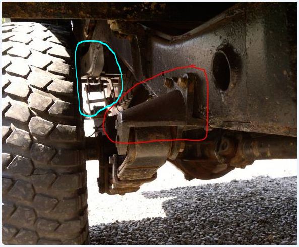

    este chassi apresenta barras soldadas em cima e em baixo do chassi , da ideia de que a peça foi usada e exigida ao extremo por isso vale muito a pena observar muuuuuito antes de fechar o negocio, ok amigo ! Alem disso na foto ( um ) - 1 - tem uma solda no chassi proximo do suporte da frente da mola traseira , sei nao ..." chassi com emenda " ?????????????????????????????????

    Essa foto tá estranha pra kct... o suporte de mola parece que tá longe do chassi. Note que os jumelos estão tortos e as molas mestre idem.
    Verdade, bem apontado.... o suporte dianteiro das molas traseiras não é assim de lado não ein...
    E as soldas no chassis são de doer tb.... o cara acabou com a flexibilidade do chassis.

    Só não entendi o que sr. rbata falou sobre o suporte dianteiro das molas traseiras.
    Teriam uma foto mostrando como seria o certo ?
    Usuário Avatar de rbata
    25/08/2010
    interior sp/
    663

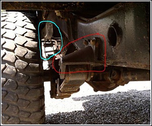

    Veja em azul claro.
    O jumelo está fixado abaixo do chassis, ou melhor, na face inferior do tubo do chassis.
    Aí a outra extremidade da mola é fixado naquele suporte mais a frente, destacado em vermelho.
    Repare que esse suporte está ao lado do chassis.
    O correto seria que este suporte também estivesse fixado na face inferior do chassis e não ao lado dele.
    Mas posso estar enganado... não estou com a minha Band aqui, então não tem como ter certeza.

    A minha tem o jumelo trazeiro embaixo do chassi e o jumelo da frente na lateral do chassi....acredito que deve estar certo.
    Agora, este chassi tem uma emenda logo a frente do jumelo, mostrando que foi cortado e emendado novamente, o que obrigou a fazer esses "bacalhau" como reforço. Mas dá pra ver a péssima qualidade das soldas, mostrando a falta de cuidado e zelo no serviço. Dá até pra imaginar que tipo de gabarito foi usado para fazer esse serviço.
    Estou aprendendo com o pessoal aqui do site, que se pode fazer tudo ou quase tudo de mecanica ou funilaria, mas com certeza, ninguem vai conseguir reparar esse chassi ou deixa-lo em perfeitas condições.
    Procura com calma que vai aparecer algo bem melhor.

    Os suportes estão corretos. O suporte do olhete da mola (figura destacada em vermelho) é fixado na face externa do chassi, enquanto que o suporte que prende o jumelo é fixado na face inferior do chassi (figura destacada em azul).
    O probelma, é que o suporte do olhete da mola (figura destacada em vermelho), me parece solto. A peça não está bem fixada ao chassi, o angulo reto não está bem casado ao chassi...inclusive os parafusos superiores não se encontram bem fixados.
    Espero ter ajudado.

    Essa correção, segundo o dono, ja foi feita.
    Mas a Band continua andando de lado....

    Bom, camarada.
    Neste caso, resta apenas a conferência do alinhamento da carroceria e chassi. Este último, o mais importante, você deve recorrer a um especialista e francamente, não sei se a relação custo x benefício será atraente...eu desistiria.
