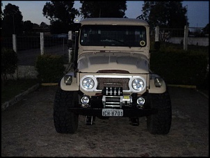

    Cara eu uso um pitbull 12000 e é afu, sobra agora comprei um biselli e ñ vou me desfazer dele vai para o parachque trazeiro da band!!!!
