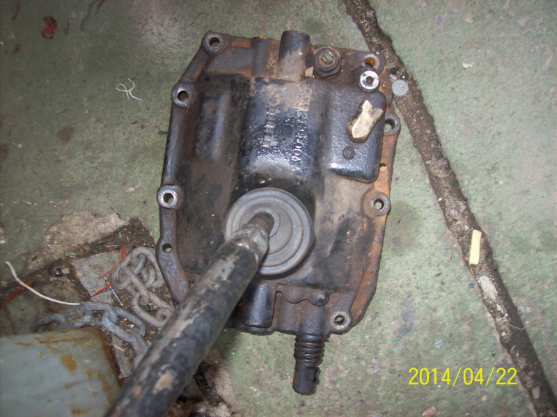

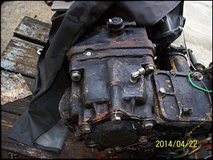

    Ai estao as fotos do respiro da CT e da caixa principal com cotovelo gasto de tanto raspar no tampao mas já fiz uma saliencia nele para evitar isso.
    Miniaturas de Anexos Miniaturas de Anexos -respiro-de-ct-e-cambio-001.jpg   -respiro-de-ct-e-cambio-002.jpg
