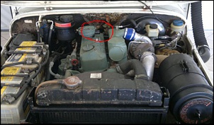

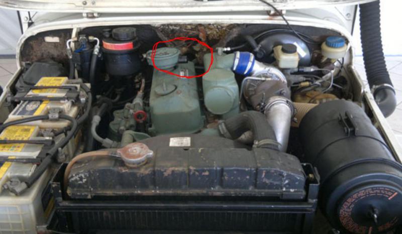

    Opa, voltando ao assunto do respiro.
    A minha, depois de turbinada teve o coletor de admissão substituido. Agora a mangueira do respiro não joga mais pra dentro da admissão, o respiro está aberto para o ambiente.
    Queria saber se preciso colocar algum filtro de ar ali no respiro ou apenas uma mangueira direcionada para o chão??? Lembrando que uso bastante no fora de estrada e pego muita poeira. Já me disseram que o respiro normalmente apenas sopra... mas as vezes ele puxa ar pra dentro também, isso é verdade???

    Falae Rafael.. blza???
    Pode deixar uma mangueira para baixo msm... nao tem problema nenhum.... pode ser q as vezes vai vazar oleo... mas eh bem pouco... esse respiro no 364LA de fabrica, eh ligado no cano q vai do filtro de ar para a turbina..... mas assim, ele deixa melecado de oleo esse trecho, indo ate um pouco de oleo para a admissao.... na maioria das preparacoes mais pesadas eles tiram do original e colocam para o ar livre... no nosso caso, 364 aspirado e agora turbinado... podemos escolher ...

    No meu jipe também fica livre o respiro. O meca recomendou colocar uma mangueira saindo para baixo, mas ainda não providenciei.

    Valeu pessoal! Vou colocar uma mangueira lá então.... e eu devo rotacionar aquele pote do respiro??? Ou ele deve ficar nessa posição mesmo e apenas fazer a rota com a mangueira pro chão???
