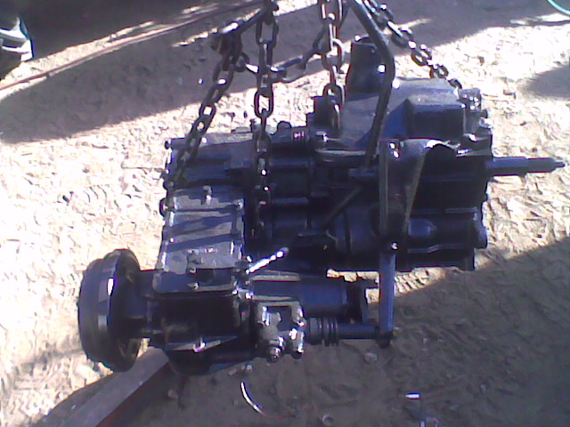

    Danilo estou postando umas fotos de algumas t-case, a de cor verde é a antiga, vermelha é a moderna com câmbio sincro e reduzida como foi dito pelo prof. João, e a preta é do câmbio 05 marchas, muito parecida com a do câmbio de 04 marchas, se diferenciando em pequenos detalhes externos e internos. Espero que ajude a identifica-las.
    Valeu pelas fotos, a t-case do meu companheiro e da antiga mesmo, então não vou compra-la.

    Hercilio amigão pra vc colocar a transferencia com reduzida vc terá que trocar o cãmbio completo, isso é, mantendo todas as peças toyota bandeirantes.
    Seria troca do seu câmbio seco por um sincronizado e reduzido, que são as fotos vermelhas postadas anteriormente.
    Quanto ao eixo dianteiro, não existe necessidade de troca, já o trazeiro seria aconselhavel trocar pois a saida para o cardã trazeiro no cãmbio mais novo é do lado direito(carona), há quem coloque com o eixo antigo com a bola centralizada, mas creio que o desgaste das cruzetas serão prematuros, alem de correr o risco de ficar roncando ou vibrando.
