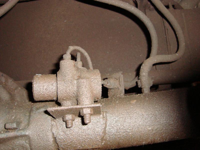

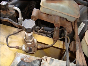

    Vão as fotos :
    Na primeira foto , da pra ver com clareza a VÁLVULA EQUALIZADORA original do ENGESA saindo do cilindro mestre e logo a seguir a VÁLVULA EQUALIZADORA SUMMIT Americana que tem uma regulagem manual que é aquela carrapeta preta em cima dela , eu uso ela com a regulagem máxima de bloqueio da passagem do óleo .
    Na segunda foto , é a mesma coisa em outra posição .
    A 3ª e 4ª foto é a VÁLVULA PROPORCIONADORA que adaptei no eixo traseiro , da pra ver com nitidez o suporte soldado no diferencial , e na 4ª foto da pra ver o caninho que chega nela e o que sai dela , e após o óleo passar por ela é que o caninho vai dividir em dois indo um caninho para cada lado para cada roda .
    Miniaturas de Anexos Miniaturas de Anexos Valvula Equalizadora freio traseiro-dsc00156.jpg   Valvula Equalizadora freio traseiro-dsc00155.jpg   Valvula Equalizadora freio traseiro-dsc00157.jpg   Valvula Equalizadora freio traseiro-dsc00158.jpg
