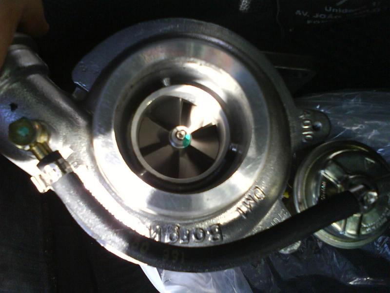

    Citação Postado originalmente por Fe_jipeiro Ver Post
    Coloquei na minha a turbina do Ford Cargo 815 do motor Cummins 4BTAA da Borg Warner... Indicada pelo Mauricio da Rasch ... Que tem caracteristicas da k-16 ... É absurdo o coiche q ela dá tanto em alta, quanto em baixa.... Deixei a valvula regulada pra 1,2kg e o booster pra 1,6kg ... Ficou animal, ela abre de uma vez e ela encaixa certinho no coletor, porem a saida do escape precisa mudar o encaixe. Mudei tb o escape, agora estou com 3" e abafador Turbao (cano reto perfurado e direto por dentro)... Sinto que ficou mais solta... e bem mais silenciosa ... Eu pensei q iria ficar com ronco mais forte, mas nao.. eu gostei , ficou bem gostosa pra viajar....
    Abs ...
    Olá Elmer,
    Somente para ficar registrado a turbina k16 q botei no meu OM 364 TDI ... É uma Borg warner Ref: 53169887147 do Ford Cargo 815 com motor Cummins 4BTAA ..
    Seguem as fotos da menina !!!
    Abs ...
    Miniaturas de Anexos Miniaturas de Anexos BAND14B da Show no Indoor-Festival Brasil Off Road 2009-dsc00106.jpg   BAND14B da Show no Indoor-Festival Brasil Off Road 2009-dsc00107.jpg   BAND14B da Show no Indoor-Festival Brasil Off Road 2009-dsc00109.jpg
    Olá Elmer,
    Abs ...
    Agora um vídeo com o barulho da danada funcionando sem escape, bem de leve ...
