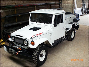

    Bem para quem não lembra de mim há algum tempo reformei esta band
    http://www.4x4brasil.com.br/forum/sh...reparando+band

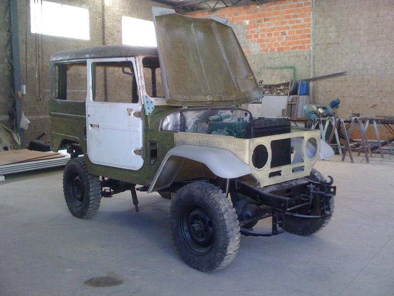

    Agora estou com uma outra viatura ano 83 com reduzida e câmbio sinc.
    Estou reformando ela com personal (funileiro eheuheuheu) dentro de minha empresa mesmo.
    Ele trabalha na volvo e em finais de semanas e feriados vem dar uma furia na danada. Vou aproveitar as ferias dele também que começa o final deste mês.
    Assim fica tudo do jeito que eu quero.
    Bem a minha dúvida é o seguinte:
    A rodaza fabrica rodas tipo DIRECTIONAL / DAYTONA / TRIANGULAR
    sob medida, ...E eu queria colocar as rodas com estes perfil 16"x8" para rodar com fronteiras 265x70 assim fica mais robusto os pneus.
    Será que dá certo?
    Está chegando para mim hj o kit freio a disco original dianteiro e trazeiro.
    A dúvida é o seguinte:
    O Freio a disco não vai pegar na roda ?
    Pneu não vai pegar na barra de direção quando virar pois não é hidraulica ?
    Grande abraços a todos e fiquem com Deus.....
    Segue fotos da viatura antiga e da atual reformando.
    Miniaturas de Anexos Miniaturas de Anexos -lateral-2.jpg   -trazeira.jpg   -img_0342.jpg
