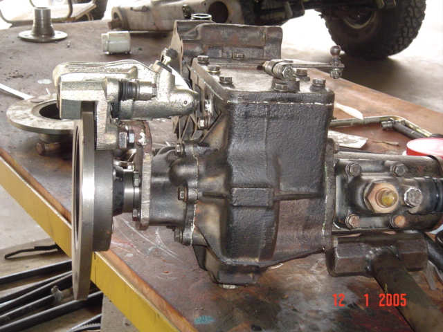

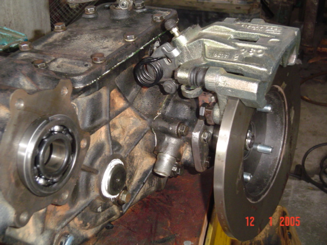

A face interna do disco fica pra fora, ele veste o cubo-estriado e os prisioneiros são prensados atravessando todo o conjunto e alcançam a flange da cruzeta numa boa.
http://www.4x4brasil.com.br/forum/at...1&d=1105647704
http://www.4x4brasil.com.br/forum/at...2&d=1106145864
Depois que vc fizer a usinagem no cubo-estriado fica mais fácil pra localizar espaço pra pinça e projetar o cavalete.
http://www.4x4brasil.com.br/forum/at...9&d=1105648430
O cavalete é essa peça onde a corrente está parafusada, logicamente a distancia entre cavalete e disco não é essa.
Aqui foi antes da pintura o conjunto montado onde dá pra ver (da direita pra esquerda) cavalete, cubo, prisioneiros, disco, pinça.
http://www.4x4brasil.com.br/forum/at...2&d=1105647382
E no canto superior esquerdo aparece outro cubo que teve o tambor removido.
abração (teclado sem cochetes...)
