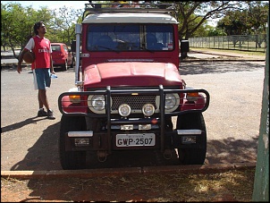

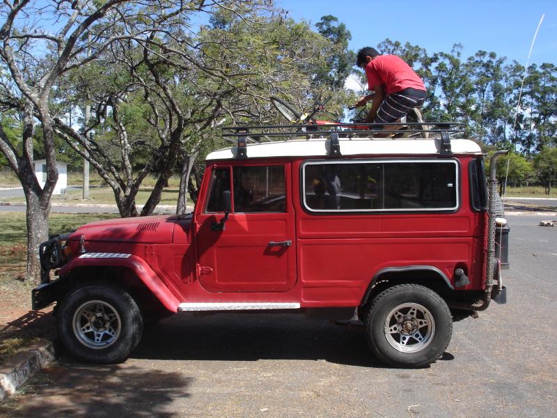

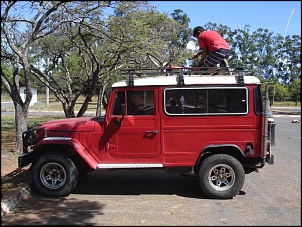

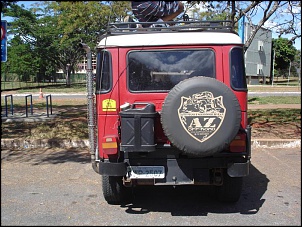

    Mimosa com sarampo
    Ontem fiz uma coisa que não fazia há muito tempo: lavei eu mesmo a band!
    Dei aquela caprichada com cera e tudo, mas fiquei assustado com a profusão de erupções por baixo da tinta. Praticamente em toda lataria tem pontos, desde o teto ao assoalho, mas no geral ainda não chegou a romper a tinta. Acabo de tirar a dita cuja do estaleiro (serviços de mecânica) e pelo visto vou precisar juntar uma boa grana para a reforma da lata.
    Minha duvida é: Será que aguenta mais um ano neste estado? Ou seria melhor tratar logo?
    Abraços!

    Citação Postado originalmente por Bira IJC Ver Post
    Abraços!
    Quanto antes melhor, vai gastar menos!
    A band as partes podres ficam bem escondidas, no geral onde tem borracha tem podre! Quando têm um podre visível, significa que a peça em questão pode até estar comprometida de podre! Falei lá em cima que troquei peças da lataria, essa peça, parecia estar ruim, PARECIA, ela estava toda muída, não tinha como restaurar, na realidade TINHA, só ficava mais cara que a peça nova!
    Não sei se acontece com vcs, mas minha band não impermeável! Quando chove muito forte e por muito tempo entra água, vou te falar que não sei por onde! Parabrisa já vedei, e a minha usa a borracha e parabrisa da mais nova, porta troquei as borrachas, dobradiça enxarquei de silicone, ralo, toquei por uma borracha mais firme! Só resta as borrachas do teto e o próprio teto, que na ultima reforma teve que ser re-soldado! Boa vai ficar do Arnoldo Júnior, pois a carroceria virará um monobloco! A minha band achei a nota do serviço da reforma:
    - Pintura e lanternagem e montagem: R$ 2800, tinta incluida, os forros estavam novos então aproveitou
    - Serviço de adaptação: $200
    - Elétrica $130
    - Borrachas $100, a das portas aproveitou
    - E o resto foi as peças que adaptei, e outras coisas que mandei consertar já que a band estava desmontada mesmo, total de tudo foi $5000 Se fosse só fazer a lanternagem e pintura e montagem ficava em três mil.
    Alguns colegas falaram, vc tá fazendo besteira tua band tá linda sem nenhum podre! Mas apenas quem cuida sabe como é que tá! Na próxima vez que reformar farei só o básico! Reforma total, mas só o básico!

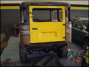

    Fala Pessoal
    Olhei outras portas de lata e o valor da completa tá 1000 cada uma, ainda é caro. Ja começo a pensar nas portas de fibra, 500 sem nada, mas ainda estou pensando. Teve uma vez que fizeram uma reforma da saida da garagem do predio que trabalho ou seja a abaixaram e ninguem me falou quando fui sair arraquei tudo (concreto, azulejo, cano) e a minha lataria não sofreu nada e se fosse de fibra, teria quebrado? Acredito que sim. mas a tentação das portas e talvez o capô de fibra é alta.
    Abs Alexandre

    Alexandre, comprei as três portas da moderna na Toyocap, usada, só lata. Na época, 2007, paguei $3.000,00. Eram novas e estavam com a pintura original, não havia funilaria nem ferrugem. Infelizmente não existe peça de Toyota barata, seja nova ou usada é sempre cara!!!
