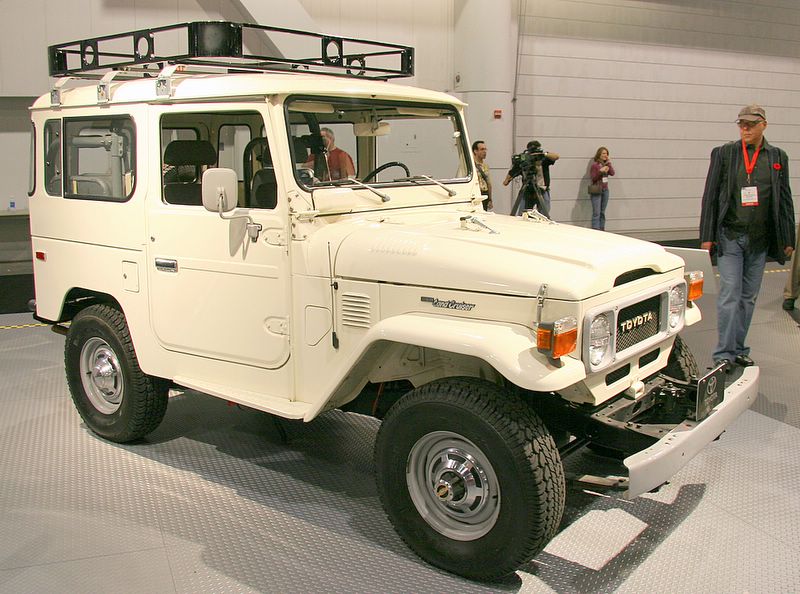

    Obrigado Felipe(meu xará) pelo menos tive uma idéia de quanto custa, pelo menos agora vou poder meter o sarrafo na minha band pq se capotar é só gastar 10 mil que vou ter algo que nunca mais vai enferrujar! Não tá caro, a reforma da minha band a 2 anos atrás foi R$ 2800, com o material + R$ 1200, com as adaptações que eu aproveitei pra fazer + R$ 1000(aproximadamente) Gastei R$ 5000 e tenho certeza que daqui no máximo em dois anos vou ter que fazer outra reforma por causa da ferrugem! Isso pq não moro em região praiana, imagina!
    Apesar que quero meio que fazer de imediato é o teto e as laterais e talvez fazer a porta traseira parecida com a do troller(uma pra cima e parte de baixo como porta), mas no estilo da band só que esse mesmo teto e laterais em como uma peça só que acoplaria na carroceria, com no máximo 8 pontos de fixação, 6 nas laterais e 2 na frente e não 30 parafusos!(acredito que eram 26 se não me engano). Pra reforço interno eu mando fazer um santo antonio só pra isso! Ficaria bom né? Já que o teto é responsável pelo alto preço da reforma e tb é onde mais enferruja! Se repararem o anexo verão o reforço interno! Apesar que é uma FJ40 mas dá pra ter uma idéia do que eu quero!
    Abraços!

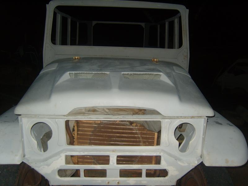

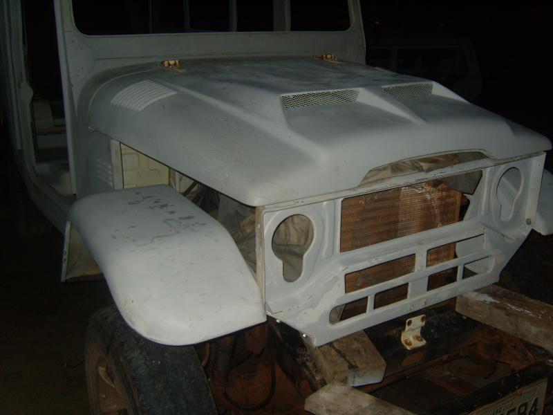

    Ajuste da frente
    Estamos nos momentos finais, a frente ja ta sendo ajustada, para iniciar a pintura das peças
    Miniaturas de Anexos Miniaturas de Anexos -ss101879.jpg   -ss101880.jpg   -ss101881.jpg

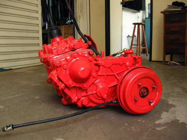

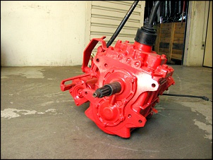

    Band de Fibra
    Se for esse aqui é meu, mas antes era do Bruno de MG.
    Mas tambem gostaria de por um de 05 marchas
    Miniaturas de Anexos Miniaturas de Anexos -cambio-20band-204-20marchas.jpg   -cambio-20band-204-20marc.jpg   -bio-20bande-204-20marchas.jpg
