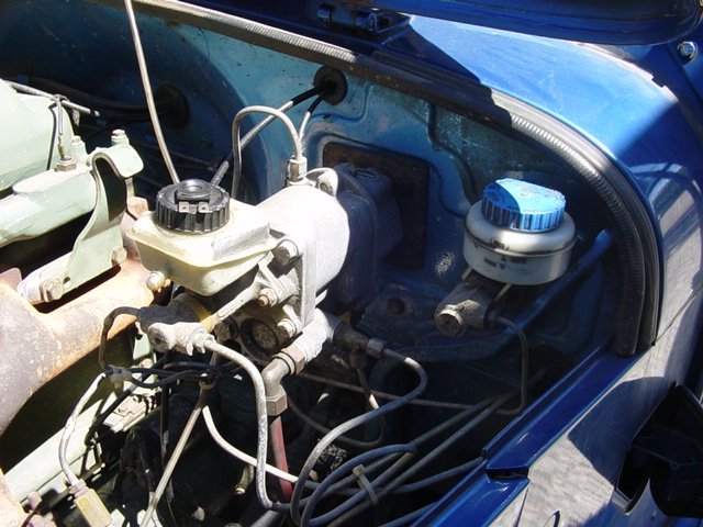

    Segue foto de instalação do freio do caminhãozinho 608 na Toyota... o nome do proprietário é Aurélio.
    Ele diz que consegue calibrar os pneus e ainda empulsionar uma buzina a ar...

    concerteza ,adptei o servo freio do 608 ,manometro ,reservatorio,valula de desgarga. o servo freio recebe o ar comprimido em media de 6bar e empurra o fluido de freio ,fica tão sensivel que é so encostar que vc gruda no parabrisa
