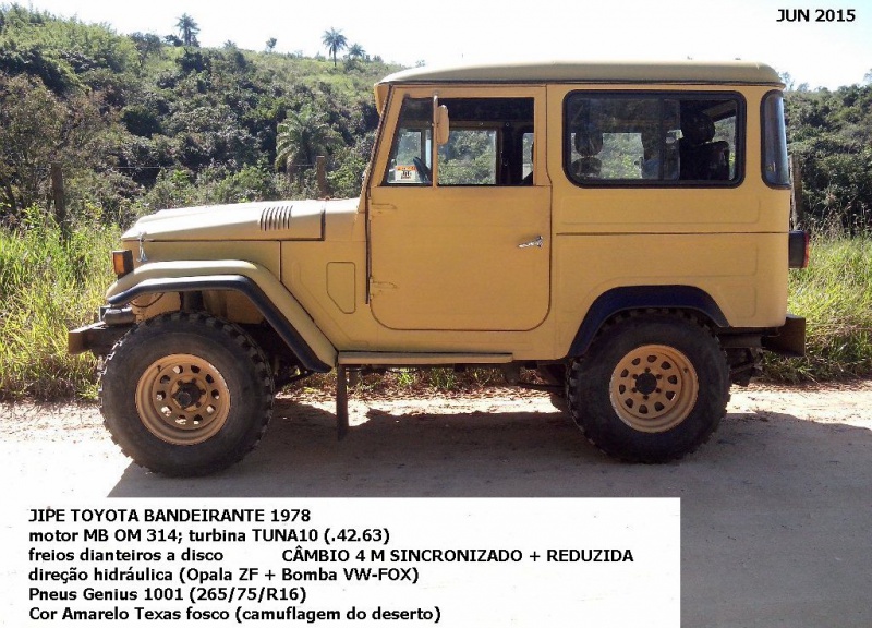

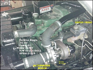

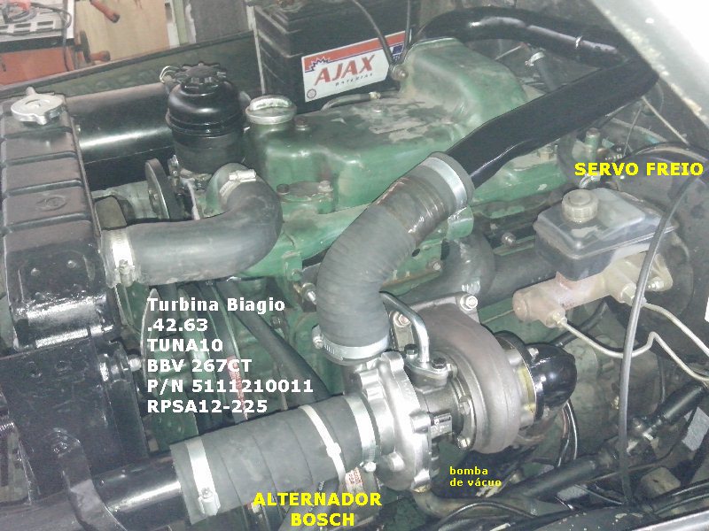

    Meu JIPÃO é 1978 e tem motor OM314. Tinha muita força, mas era muito inseguro fazer ultrapassagens com ele e também caia muito de giro nas subidas. Instalei uma turbina (sem exagero) e ficou outro 4x4. Mas só acelero pra valer para fazer ultrapassagens. Normalmente na estrada de asfalto rodo a 90 Km/h, pois acho que a estabilidade dos Bandeirantes é sofrível. O consumo de diesel não se alterou (até 9 Km/L em boas estradas) nem a velocidade máxima, mas o JIPÃO ficou mais ágil e atinge 80 a 90 Km/h com muito mais rapidez. A turbina trabalha no máximo a 0,8 Kg e eu estou contente, pois quando preciso ultrapassar um "tartaruga" é só baixar a bota! Na minha opinião utilitários a diesel devem ter direção hidráulica, freios a disco (pelo menos na dianteira), servo-freio e turbina. Assim o JIPÃO fica mais fácil e mais prazeroso de dirigir.
