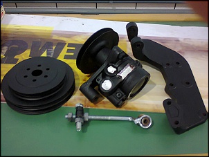

    Moçada tudo bem.
    Finalmente consigui comprar meu setor hidráulico de um colega do fórum que estava se desfazendo de um.
    Já tinha desistido de comprar um original por conta dos preços, iria adaptar o do iveco 3/4, mas não consegui encontra.
    Recentemente apareceu este com preço razoável que resolveu meus problemas de busca por adaptações.
    Denise muito legal esse seu vídeo.
    Um abraço forte a todas.
    "Saudações a quem tem coragem
    Aos que tão aqui pra qualquer viagem..."
