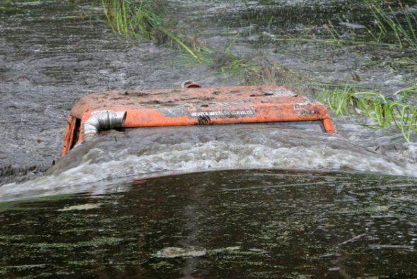

    Este snorkel bateu o recorde em originalidade e criatividade!!!

    Isso é uma colheitadeira de arroz? kkkkkkkkk
    Tem gente que nem imagina o que dá para fazer com um Off road.
    Citação Postado originalmente por edwint Ver Post
    tae um modelo de snorkel,
    Anexo 399051
    Cuidado, homem trabalhando!
