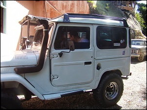

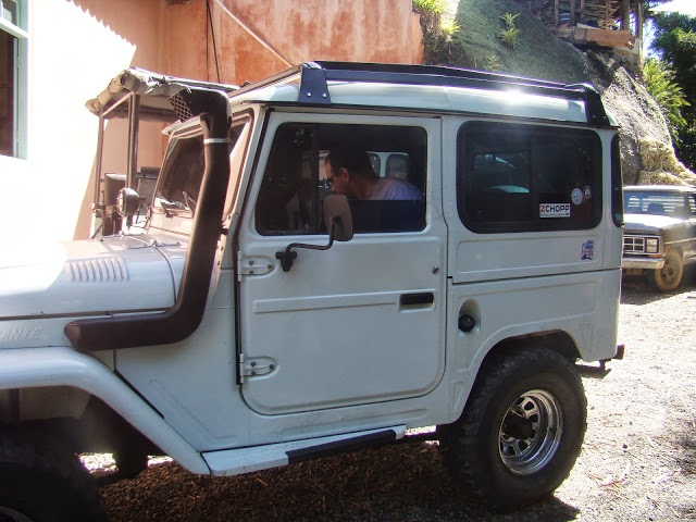

    Segue as fotos do snorkel instalado na minha.

    Obrigado, já me ajudou bastante, agora só preciso decidir se vou usar na esquerda ou direita, estou instalando a turbina e ainda vou definir como vai ficar a tubulação e se vou mudar o filtro de lugar.
    Tá bonito seu Jipe!

    Dimasi nos dias que cai aquele toró não entra muita água pelo bocal do snorkel?? Sempre quis instalar um assim mas fico com receio do danado beber água da chuva?

    Valeu Elmer, elogio vindo de uma referência é outro nível hehehehehe. Mantendo o snorkel do lado esquerdo, tem que chegar o filtro um pouco o frente e p baixo pq o espaço é bem apertado, mas nada de outro mundo.
    Xará,
    Já andei de baixo de toró andando a 80 / 100 km/h e nunca entrou uma gota de água. Esse snorkel é cópia fiel dos gringos, muito utilizado nas Land Rover, já testado e aprovado. O único perigo, como a boca fica para frente é se entrar rápido numa água daquelas que cobrem o capô, a onda atingir a boca. Mas a regra é sempre entrar devagar na água seguindo a primeira onda que se forma. Em compensação a boca para frente ajuda muito principalmente os motores turbinados em estrada.
