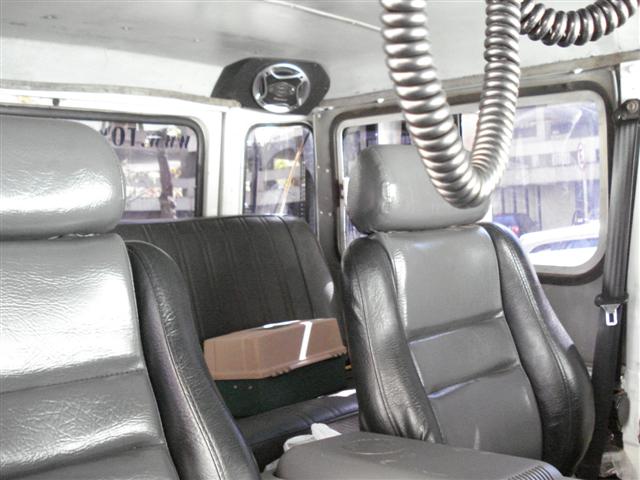

    Se voce tiver uma foto da traseira do teto pode enviar para jccjunior@ig.com.br
    Eu tinha uma foto onde o toyoteiro instalou falantes no teto...mas ficou muito bem instalado.Resolveu o problema do acabamento....

    fotos do meu console de teto
    Miniaturas de Anexos Miniaturas de Anexos Reformando a band 76-dsc07103-small-.jpg   Reformando a band 76-dsc07125-small-.jpg
