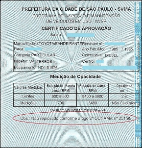

    Mais detalhes...
    Fala Leandro blz!!
    0,98 é uma ótima marca parabéns!!
    Conta o segredo, fechastes mto a bomba??
    A minha não teve uma média constante mas ficou acima de 4,0...segue anexo o comprovante da vistoria.
    Abrs e ainda bem que nesta segunda chance passou!!
