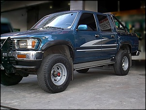

    Wallace a hilux é ano 94. Eu a peguei faz uns 3 meses. Me parece que não está levantada, pois parei ao lado de uma ano 98 e ficou na mesma altura. Ela está com pneu Firestone 255/75/15 e rodas mangel de ferro.
    Foi mal. Pensei que as fotos não tinham entrado e acabei enviando três vezes.

    Recebi um mp dizendo que retiraram as fotos da minha hilux tentando edita-las devido a quantidade de fotos que enviei.
    estou postando as fotos de novo. Depois posto as fotos dos amortecedores
    Miniaturas de Anexos Miniaturas de Anexos Amortecedores Rancho-toyotaazullat2_145.jpg
