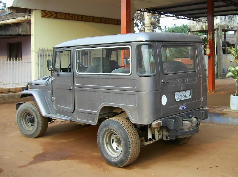

    Uso jumelos maiores e já tive que trocar os suportes (um dianteiro e outro traseiro) soldados na longarina. Uso pneus 31x10,5x15 e tive também que trocar a travessa dianteira que fica em baixo do radiador, onde fixa o amortecedor de direção, pois estava trincada. Não sei se é por causa dos jumelos ou largura dos pneus (trinca na travessa).
    Outra desvantagem é que o cáster está -4 e não consegui arrumar uma cunha para compensar e isso dá um pouquinho de instabilidade na direção. Vantagem é o carro mais alto e com Pneuzão fica com uma estética melhor.

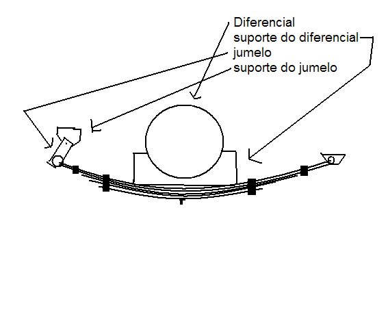

    Suporte do jumelo ou do diferencial ? Não entendi o que é suporte do diferencial.
    Eu falei que entorta é o suporte do jumelo que fica preso no diferencial.Tb conhecido como montanheira.

    HEin Sergio como se diz :
    Uma imagem vale mais q mil palavras, então ai vai

    Eu falo o "SUPORTE DO JUMELO " esse costuma entortar quando se usa jumelo grande.

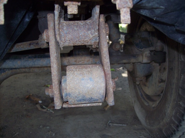

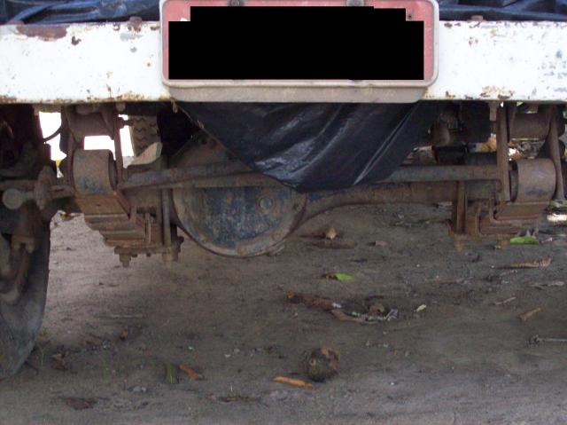

    Como prometido :
    Aqui estão as fotos dos jumelos tortos, espero q ajude mais um pouco.

    A aparencia dos suportes nas fotos 1 e 2 é de que eles estão bem detonados.Inclusive desgastados, chegando a estar mais fino de um lado.E aparentam não ter buchas.
    Tem um Jumelo que está realmente torto.
    Pelo que as fotos demonstram, eu aconselharia a trocar tudo.Suportes ,jumelos e buchas ( essas parecem ter acabado ).

    X2!
    Realmente, pelas fotos parece nao haver mais buchas e todos o conjunto alem de torto esta muito desgastado...pinos, suportes e buchas.
    Conforme o amigo Sergio Rocha melhor substituir tudo, inclusive o suporte fixo do feixe de molas(extermidade oposta ao jumelo), pois deve se encontrar no mesmo estado.
