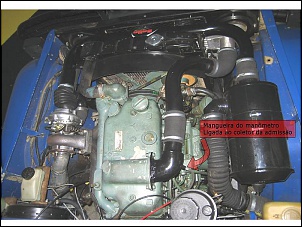

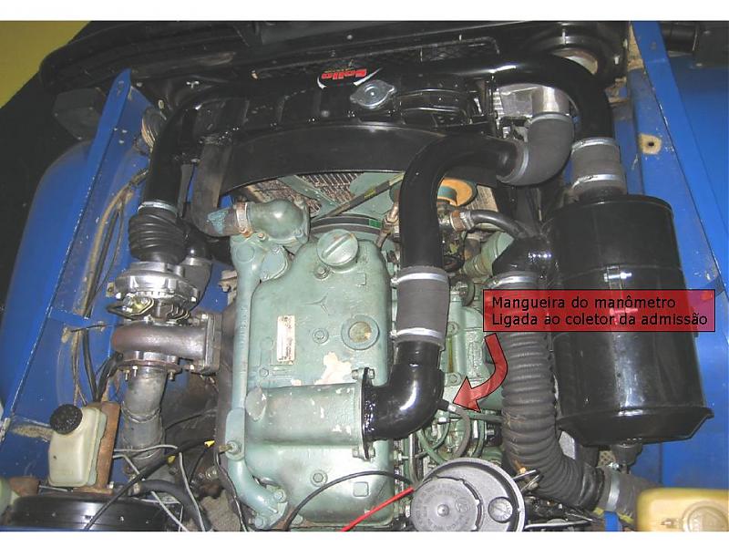

    11/02/2007
    Goiânia-GO/GO
    2,375
    Daniel,
    na minha Band OM-314 turbo-intercooler, a pressão normal do turbo apresentada pelo manometro em regime normal de marcha, ou seja sem o ''pe em baixo'', fica entre 0.5kg e 0.7kg.
    Mas quando mais exigido e esticando a marcha a pressão pode chegar a 1.2kg, o que não eh recomendado de ser mantido por longo periodo devido ao risco de danificar o motor, a pressao ideal para um OM-314 de uso normal eh de 0.5kg a 0.7kg. E isso depende da instalação e da ausencia de vazamentos, configuração de escape e regulagem de bomba etc...
    Ah, sim a mangueira do manometro esta instalada na admissao foto anexo.
    Abr
    Abr
    A saida para o manometro da minha tambem está instalada como no seu.
