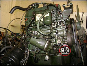

    Segue fotos (estou tentando enviar)de um compressor grande agrícola no motor 364, lado do motorista.
    Suporte original, é o suporte do motor + suporte compressor, fixo no bloco por 4 parafusos e no coxim 1 parafuso, se você descobrir onde vende tenho interesse.
    Mangueira do radiador também tenho interesse, onde comprar?
    Radiador tem que fazer a saída da mangueira p/frente
    Polia que vai no motor, é so procurar uma oficina de caminhão que instala direção hidráulica, eles vão ter uma sobrando.

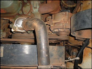

    O meu carro tem o compressor Nippondenso instalado numa réplica do suporte original (que é em ferro fundido e custa uma fortuna, quando achado), e que fica do lado oposto ao alternador. O compressor não fica exatamente embaixo da bomba injetora, mas um pouco mais à frente. Veja as fotos. Esse suporte fica preso em 3 pontos; no calço do motor e no bloco. Assim que consegui esse suporte, mandei desinstalar o AC de cima do alternador, e montei do outro lado. Faz mais sentido para mim, porque quando quebra a correia do alternador com o compressor do AC em cima é mais chato de trocar.
    Quem faz réplicas desse suporte, que ficam muito boas, é o Luis Claudio da Toyonew (21) 3015-0474 / (21) 9983-0403
    Abraço;

    O meu é o original, e fica em um suporte prso na base do motor.
    Este tipo de suporte tem que estar sempre bem apertado, senão ocorre de "arrombar" os buracos dos parafusos de fixação, conforme fotos abaixo, onde tive que mandar para um torneiro mecânico refazer as roscas.

    Sei do seu drama, esse radiador é de carros que vieram com AC de fábrica, não é? Infelizmente essa mangueira não existe mais e parece que não é fabricada a muito tempo. Já soube de muita gente que levou em oficinas que trabalham com radiador, e passaram a saída de água para trás. É uma solução muito mais simples do que você imagina. Aproveite para dar uma geral e varetar o radiador, que, fica tudo nos trinques. Acaba com esse drama da mangueira de uma vez por todas.
    Ôpa, você é do Rio? Tem um carinha nota 10 em Areal, o Jorginho do Radiador: (24) 2257-2450, que faz isso pra você. Mas é bom marcar hora e levar a mangueira com você. A Mangueira para o radiador com saída para trás, você encontra no psicopata do Jarbas da Arauto, ou no Manéu da Toyocenter 2580-4371, que ficam na Figueira de Melo (você deve conhecer). Você tem que cortar ela e mandar fazer um joelho de metal que impede a correia do AC de rasgar ela. Talvez o Jorginho mesmo possa fazer esse joelho. Veja se essa foto mostra como funciona a coisa. Qualquer dúvida você pode me ligar no (21) 2556-3250.
    Abraço;
    Chico

    Esse problema com os parafusos do suporte do motor são sempre ocasionados no lado que gira o virabrequim, quer dizer, do lado do motorista (MB), e a única solução definitiva que já vi fazerem é trocar os parafusos do suporte do motor por prisioneiros e porcas.
