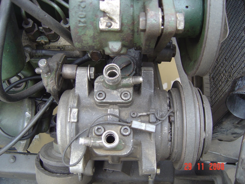

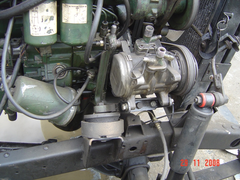

    André se não for incomodo, coloca umas fotos do suporte do ar cond. original para vermos, quem sabe com um pouco de criatividade acaba saindo uma parecida kkkkkkkkk
    Cara,
    Segue as fotos que eu tirei este final de semana... Tomara que sirva para algo.
    At,
    André
    Miniaturas de Anexos Miniaturas de Anexos Ar e Suporte compressor originais na Band OM-364-dsc00152.jpg   Ar e Suporte compressor originais na Band OM-364-dsc00153.jpg   Ar e Suporte compressor originais na Band OM-364-dsc00154.jpg   Ar e Suporte compressor originais na Band OM-364-dsc00155.jpg   Ar e Suporte compressor originais na Band OM-364-dsc00156.jpg
    mais duas...
    Miniaturas de Anexos Miniaturas de Anexos Ar e Suporte compressor originais na Band OM-364-dsc00157.jpg   Ar e Suporte compressor originais na Band OM-364-dsc00158.jpg

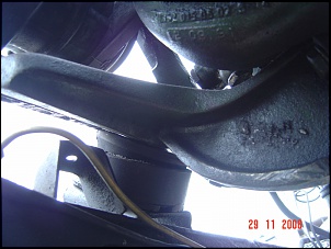

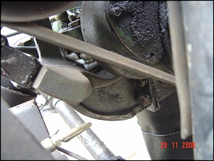

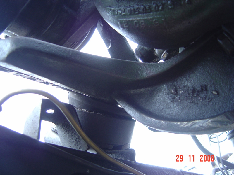

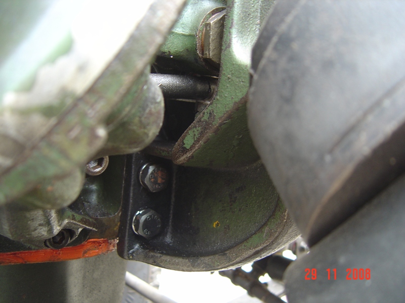

    O meu é o original, e fica em um suporte prso na base do motor.
    Este tipo de suporte tem que estar sempre bem apertado, senão ocorre de "arrombar" os buracos dos parafusos de fixação, conforme fotos abaixo, onde tive que mandar para um torneiro mecânico refazer as roscas.
    Estou com um problemão que é a mangueira do radiador, que quero colocar uma nova, mas não acho em lugar nenhum, pois a saída de água do radiador é para frente. Já tentei em concessionárias, lojas em SP, RJ, NF e ninguem sabe onde achar... Sempre me falam em adaptação, o que não quero fazer, ainda quero achar esta mangueira ou mandar fazer uma igual, mas não conheço empresas que fazem mangueiras como essa sob encomenda.
    Se alguem souber onde compro a mangueira do radiador para instalação do ar original eu agradeço e MUITO!
    Obrigado,
    André Pedreira
    Esse problema com os parafusos do suporte do motor são sempre ocasionados no lado que gira o virabrequim, quer dizer, do lado do motorista (MB), e a única solução definitiva que já vi fazerem é trocar os parafusos do suporte do motor por prisioneiros e porcas.
  • #23
    Segue mais 3 fotos que eu acho que ficaram boas após a pintura do motor...
    Também estava sem o radiador, aí não atrapalhou para tirar a foto de onde é preso o suporte na base do motor (segunda foto).
    Abraço,
    André
    Miniaturas de Anexos Miniaturas de Anexos Ar e Suporte compressor originais na Band OM-364-suporte-001.jpg   Ar e Suporte compressor originais na Band OM-364-suporte-002.jpg   Ar e Suporte compressor originais na Band OM-364-suporte-003.jpg
