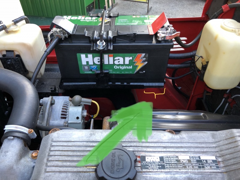

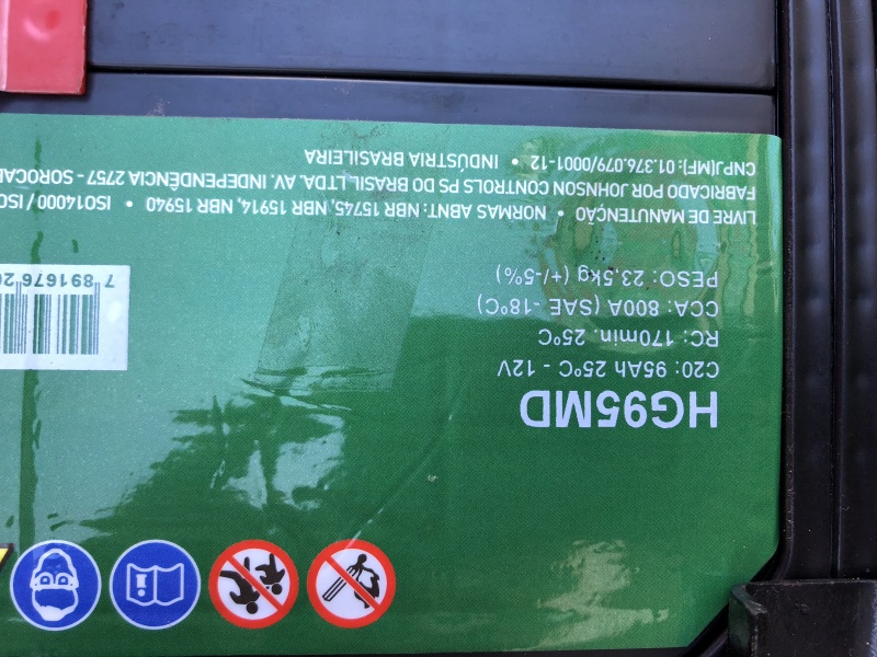

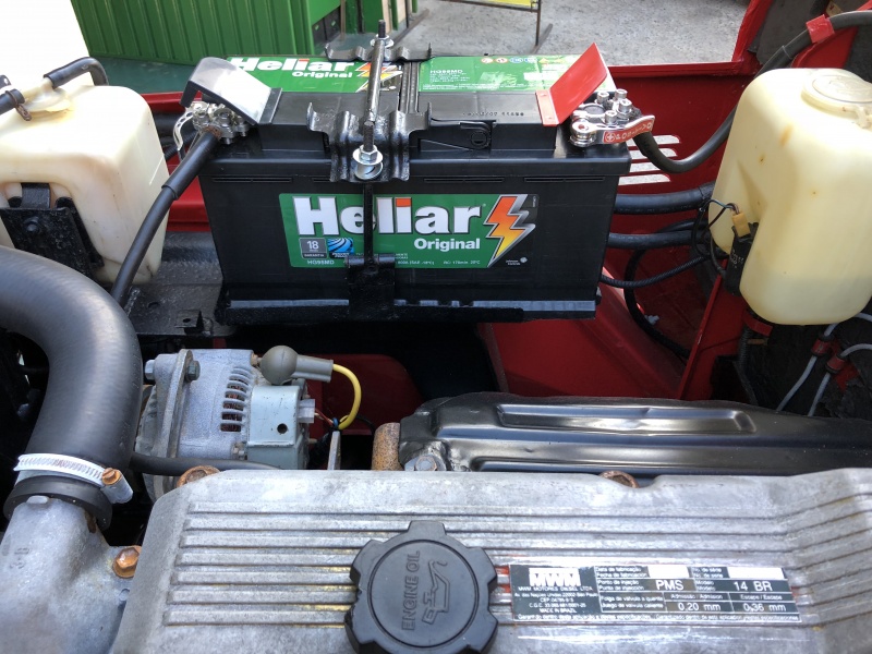

    Pode ser difícil achar uma bateria com mais de 90 Ah e perfil baixo que encaixe exatamente no suporte original. Encontrei essa Heliar de 95Ah 800 CCA, perfil baixo porém maior que o suporte em comprimento. Sobrou uns 4 cm. Mas ficou bem firme depois de apertados os parafusos de sustentação. Seguem as referências para quem quiser, na foto.
    Também coloquei esses polos de encaixe rápido que comprei pela OLX, pois preciso contantemente desconectá-los, pra deixsr a Band parada por varios dias.
    Miniaturas de Anexos Miniaturas de Anexos Qual a bateria para Bandeirante?-33470f80-6995-46b5-937d-1c702bfbc7a2.jpg
    Como também tenho o problema da vtr ficar parada muitos dias, optei por um alternador de 120 ampéres e usar uma bateria de 180, diminuindo o tamanho do suporte da bateria para caber no cofre.
